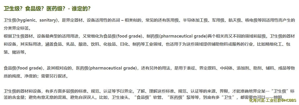

网上搜到的

  食品级和卫生级的制品在大多数情况下没有明确的区别,一般(不是肯定)能达到其中一个的要求,另一个要求多半也能达到。之所以分成 食品级和卫生级 是因为适用场合或者认证的方向(标准出处)有所区别。
  卫生级与食品级在行业内似乎是没有什么区别,但是卫生级是个概括性的修饰词,食品级是准确性的修饰词,对级别上的定义更加明确,就是要达到食品的级别。
  严格的说,什么食品级、卫生级或者医疗级,只是人们对于材料和制品是否达到某个使用要求(不是制造标准)后的x i惯称呼。所以不是说达到那个级,就能在哪个领域通用
例如:
  通过第三方检测机构鉴定,材料满足 国家标准 GB 4806.1《食品用橡胶制品卫生标准》,可以用来制造茶杯密封圈什么的,这个材料就可以号称是“食品级”;
  但是,还是这个材料,用来做奶嘴,还必须要通过第三方检测机构鉴定,证明满足国家标准 GB 4806.2《橡胶奶嘴卫生标准》的要求才行。不能因为通过 GB 4806.1 鉴定可以号称“食品级”就用来造奶嘴。
大致上,卫生级的设备有如下要求:
  • 在工况条件下不与介质发生化学反应;
  • 在工况条件下不与消毒液、清洗液发生化学反应;
  • 在工况条件下介质中有害物质析出量不超标;
  • 没有无法清洗消毒的死角;
  • 便于拆卸解体;
