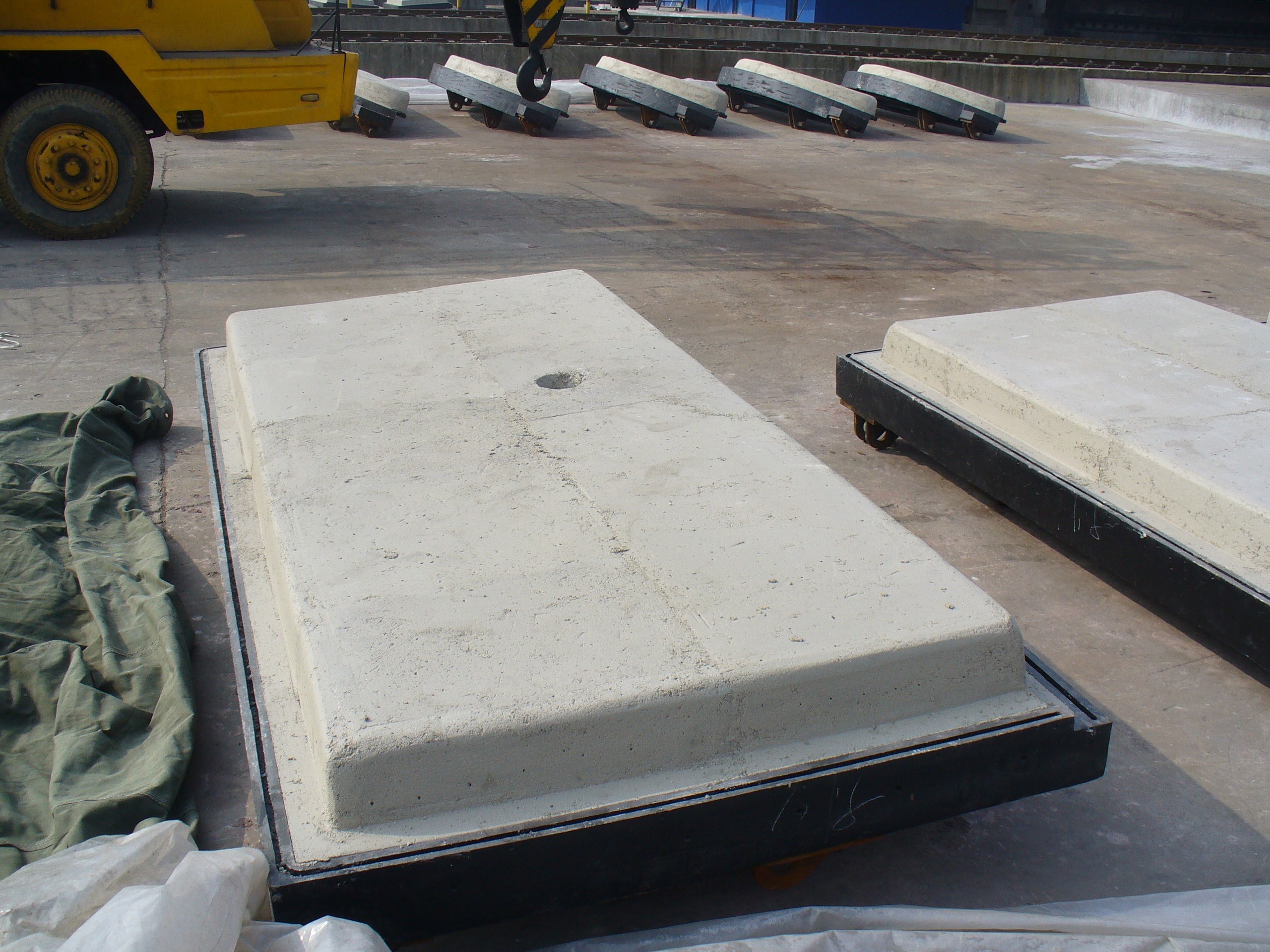

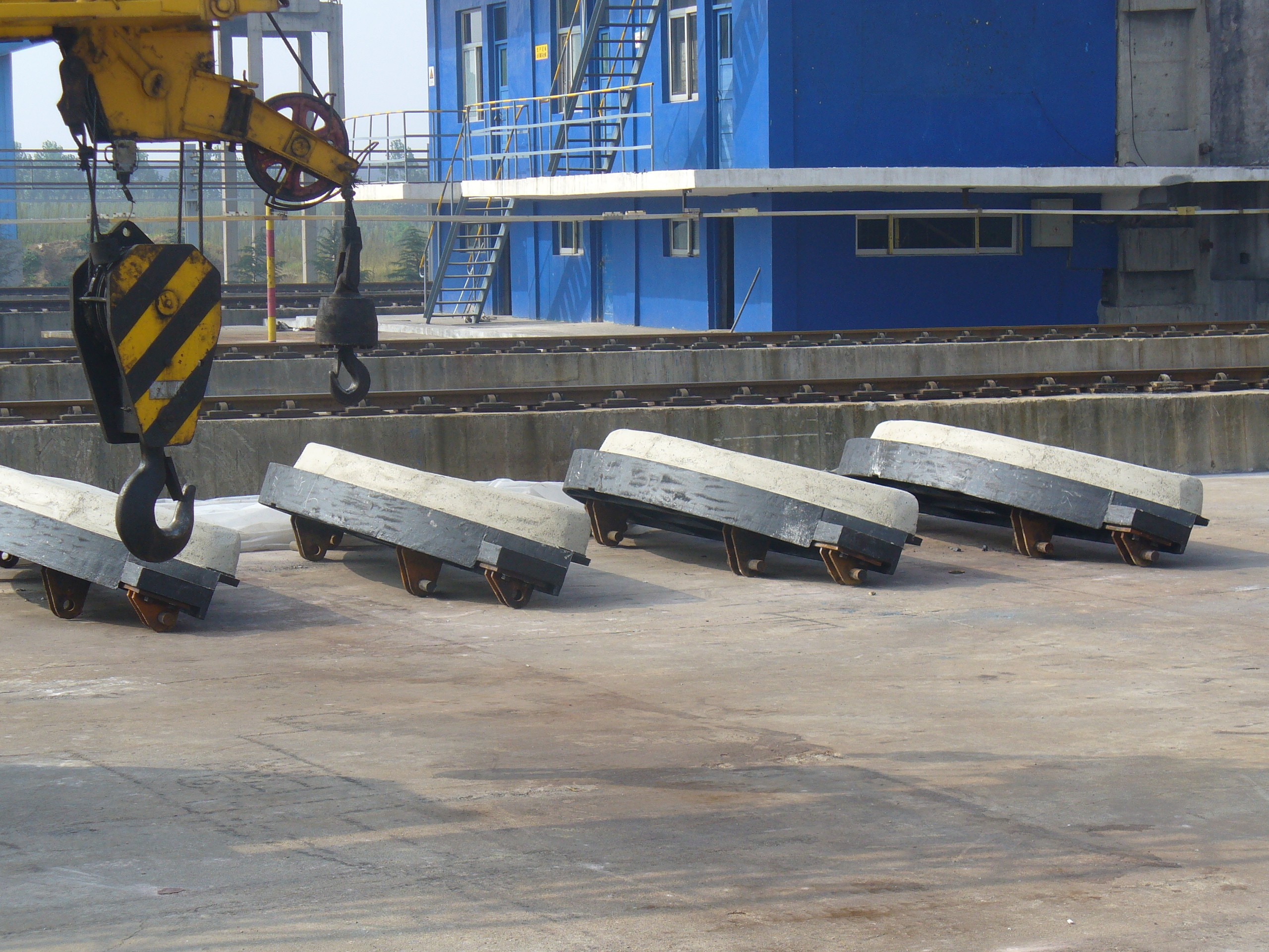

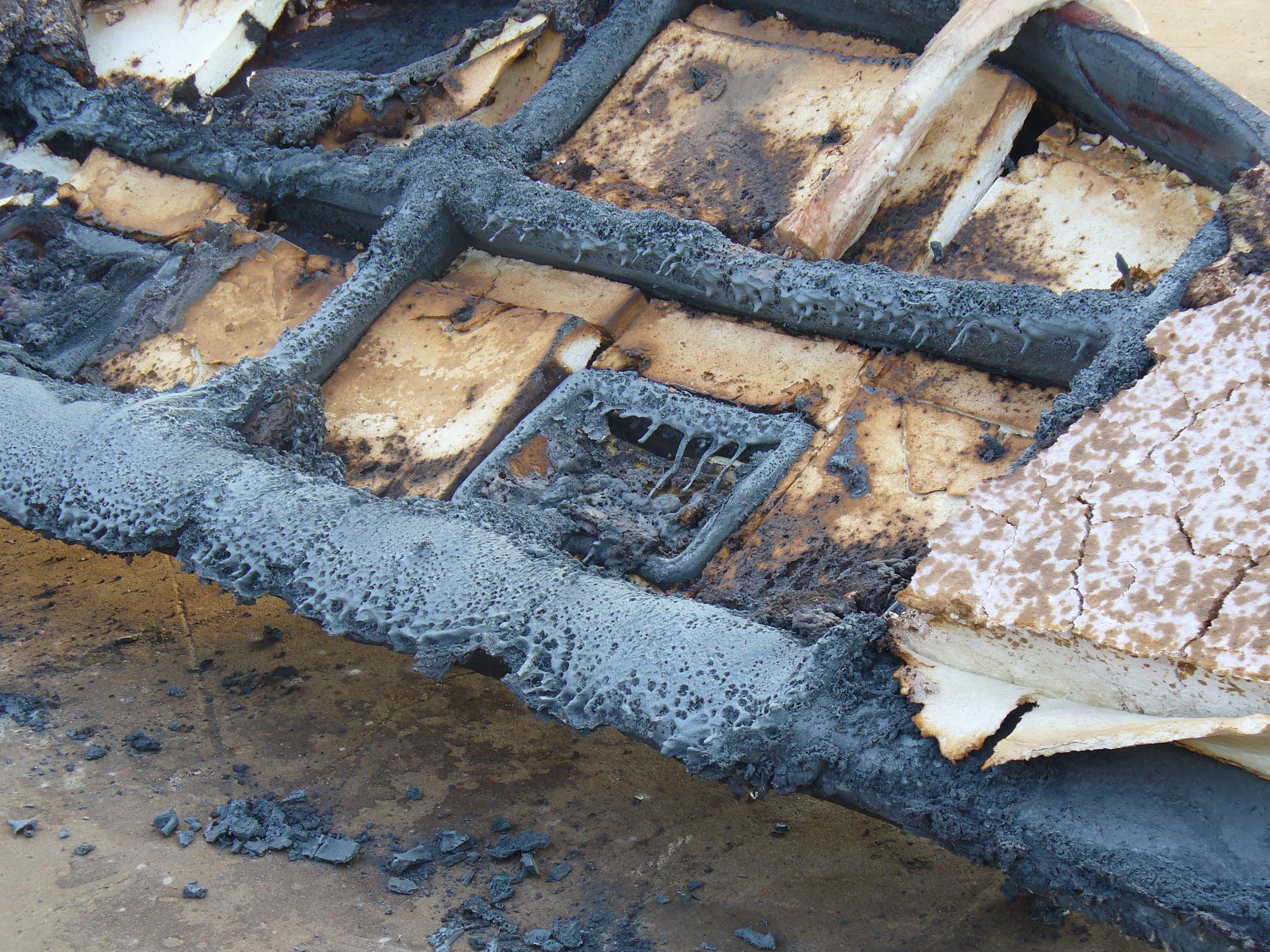

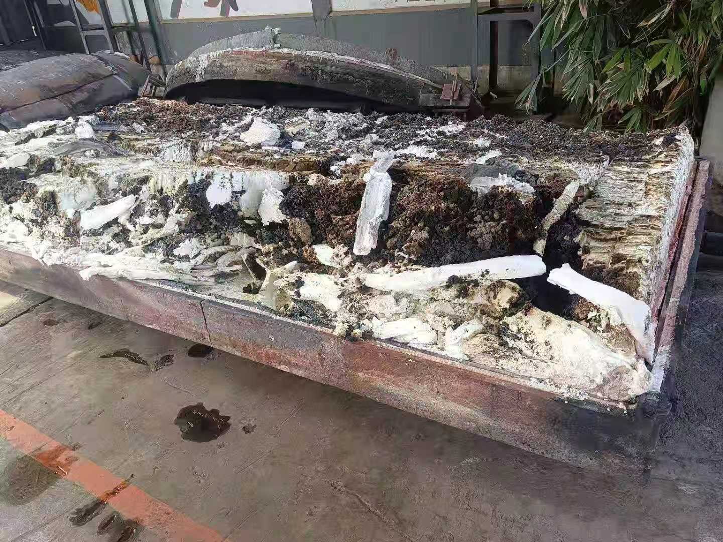

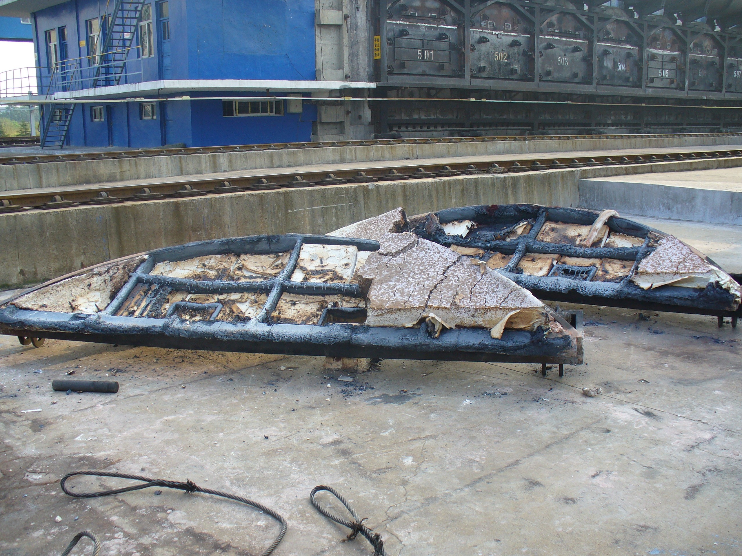

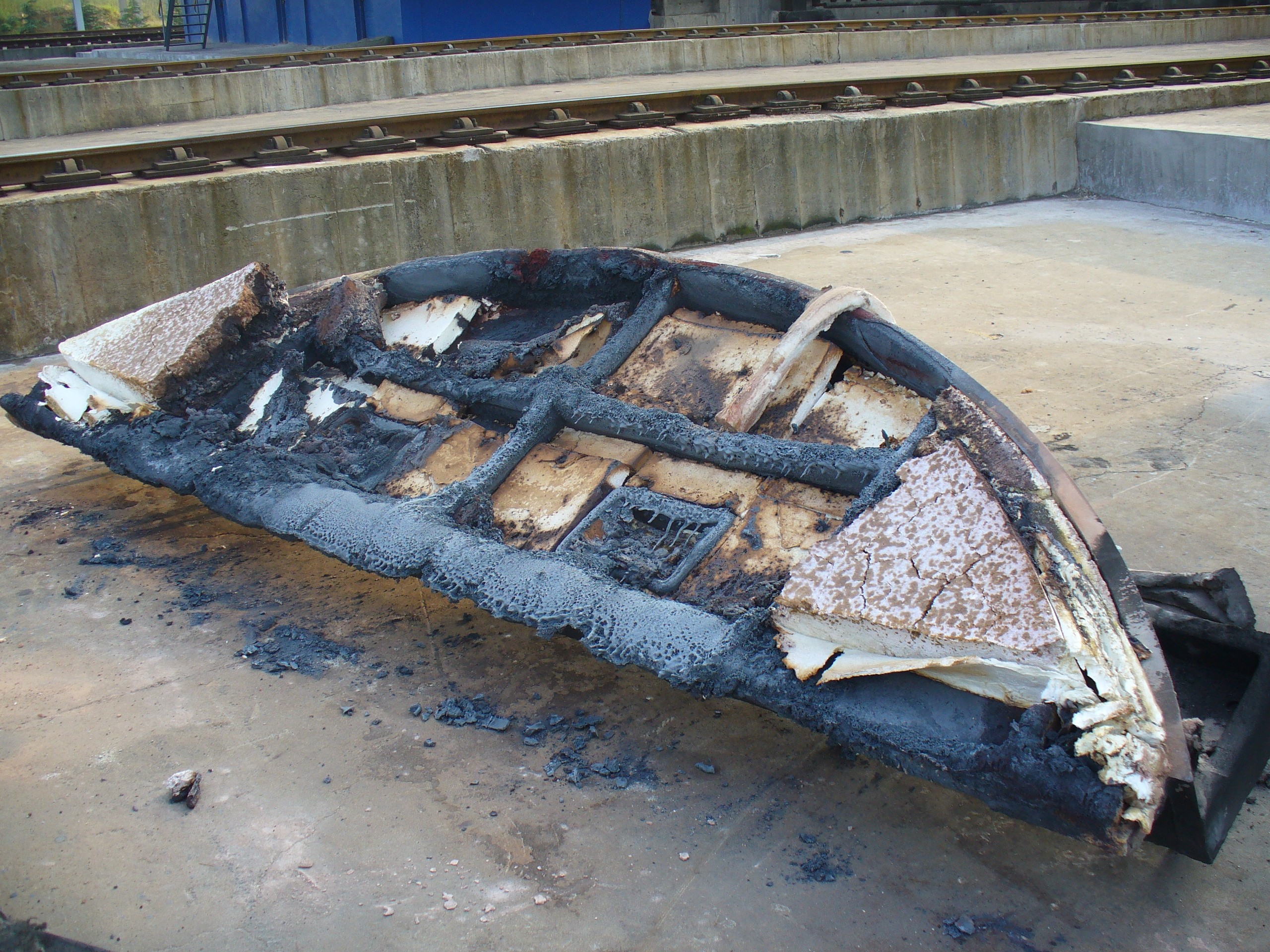

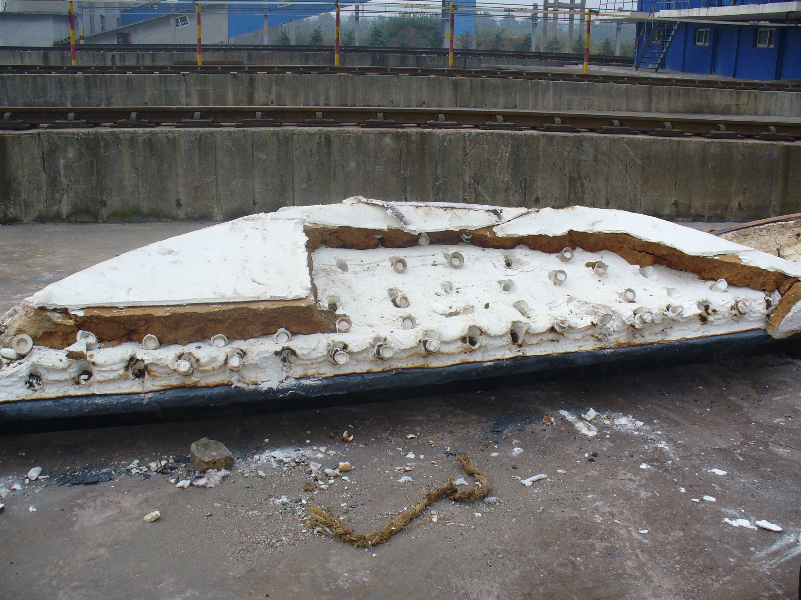

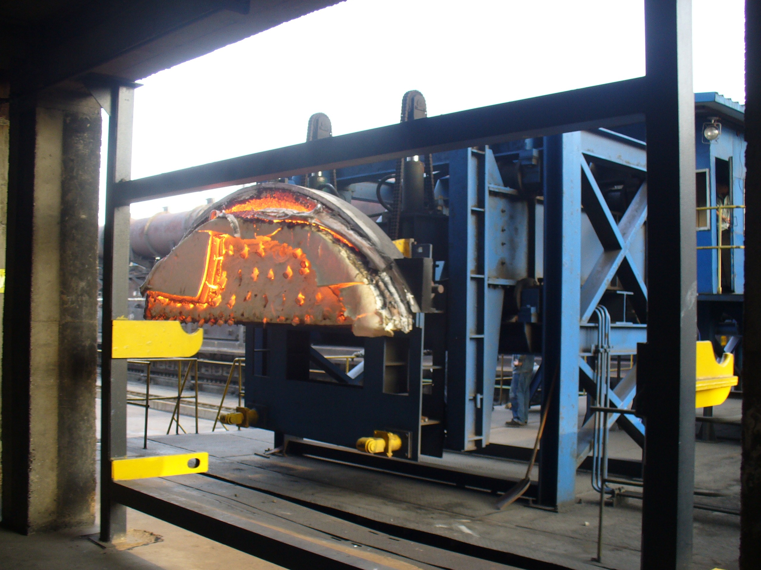

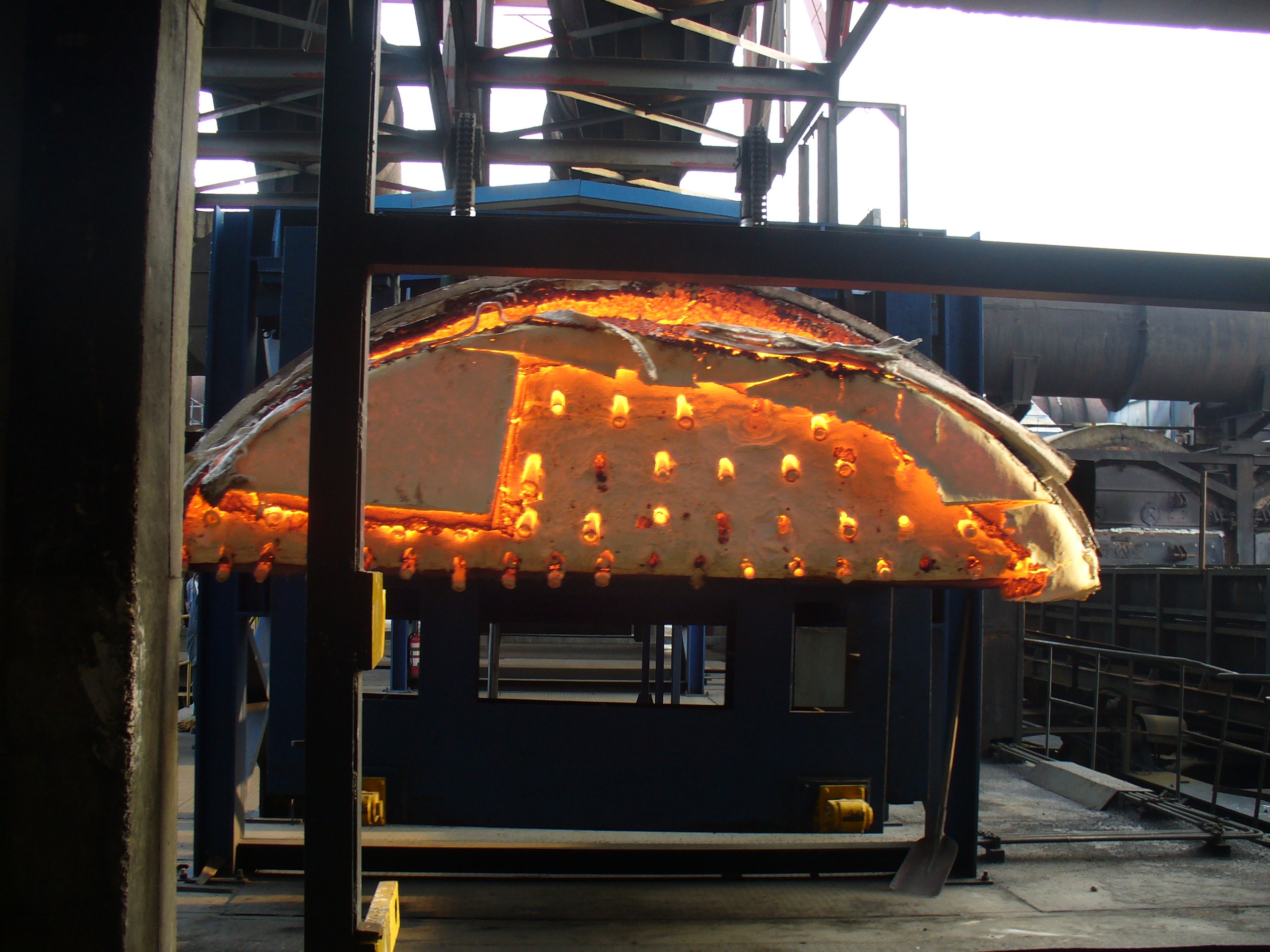

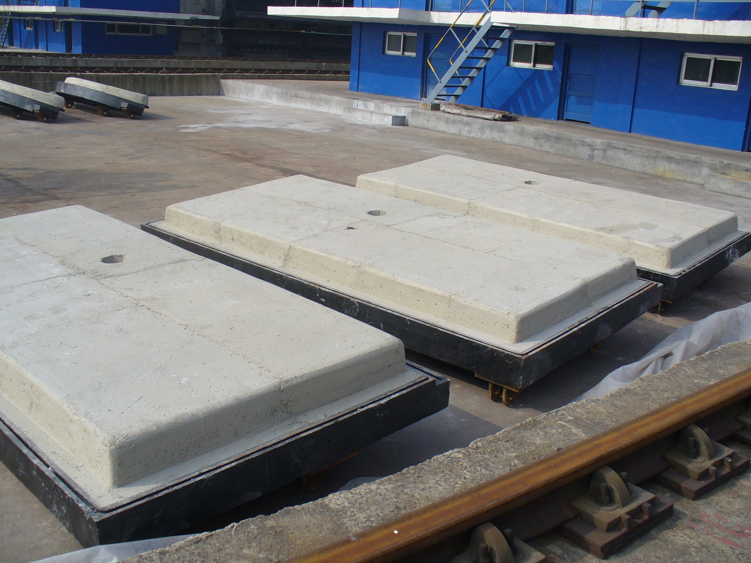

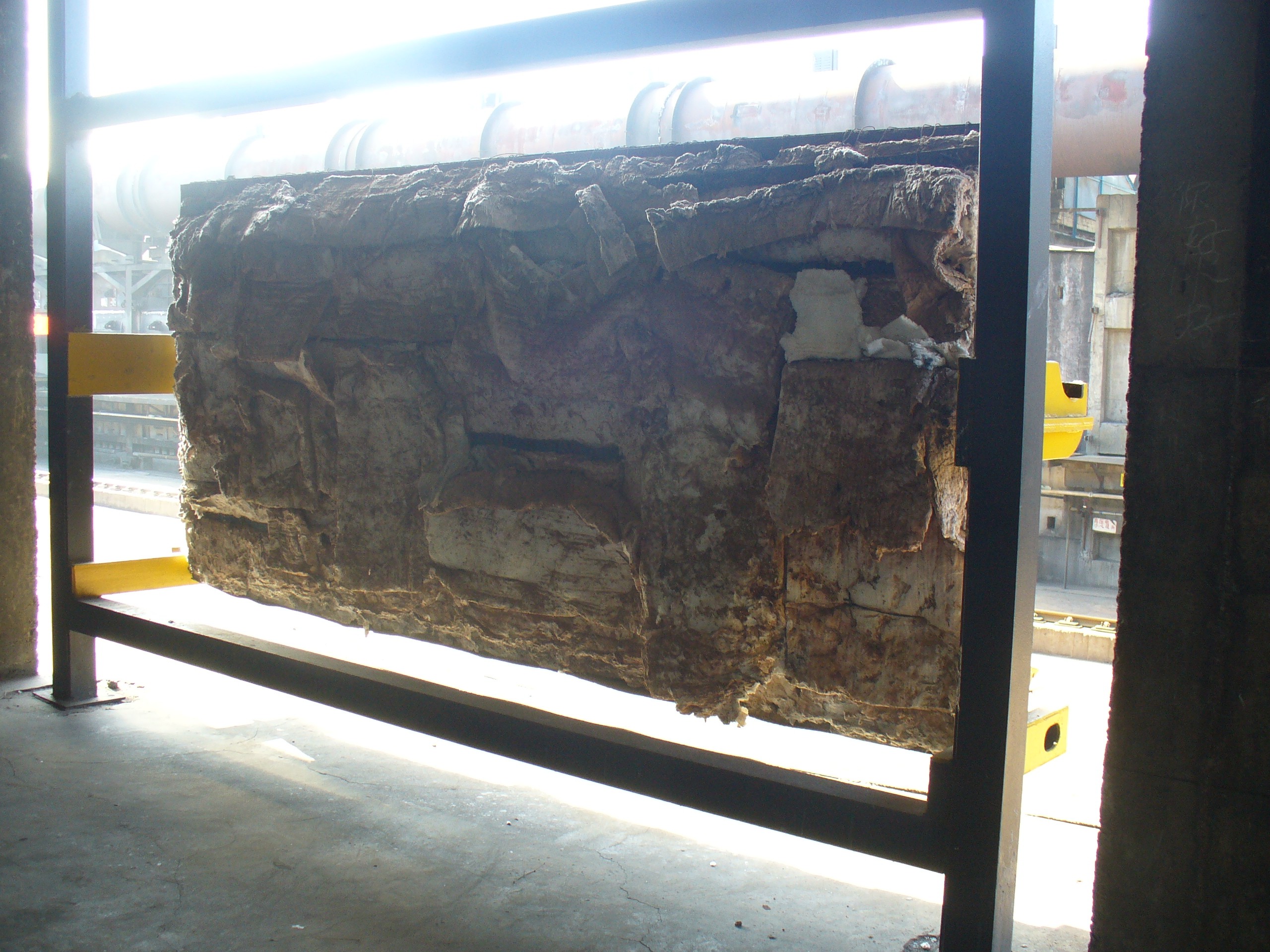

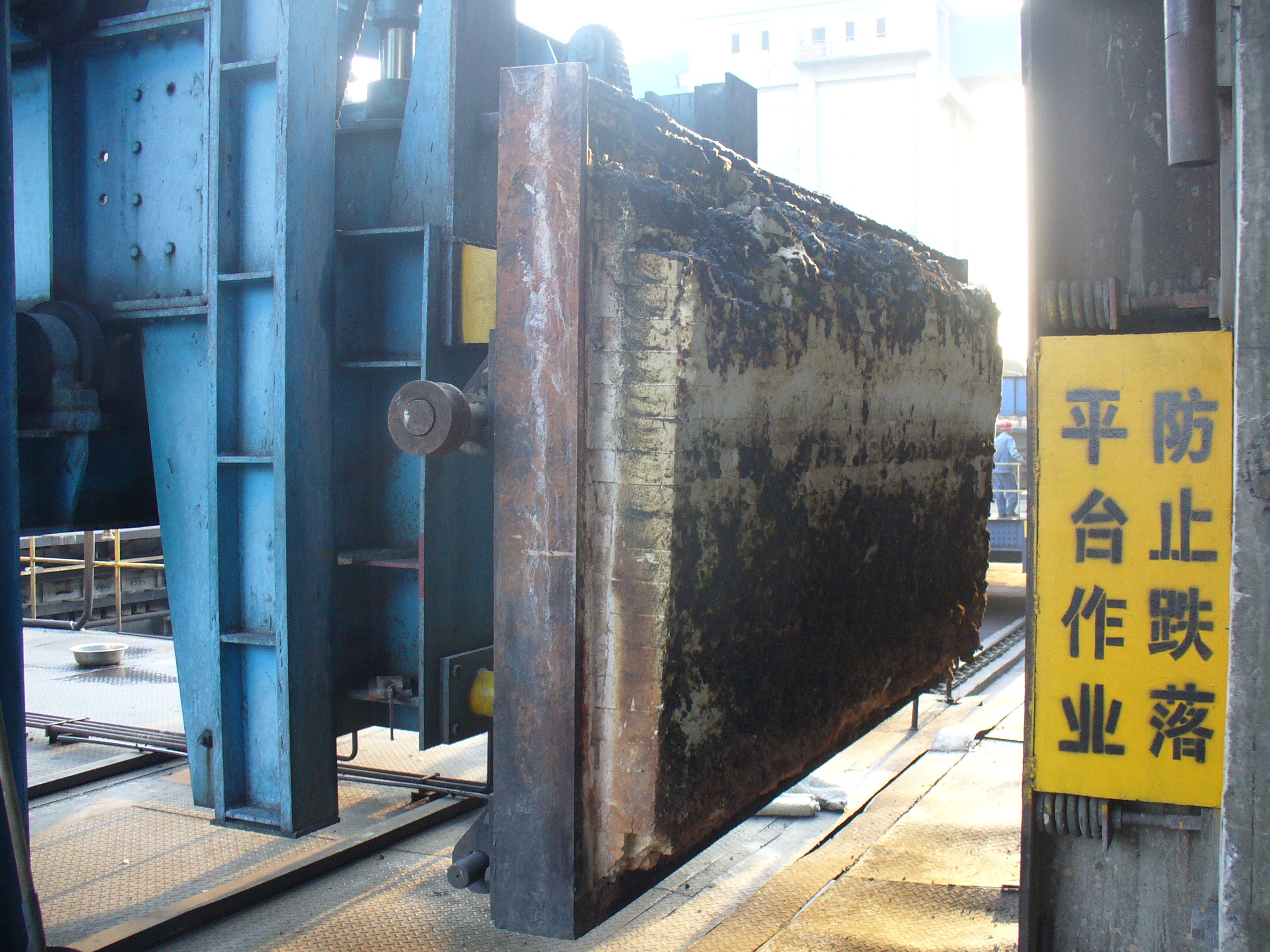

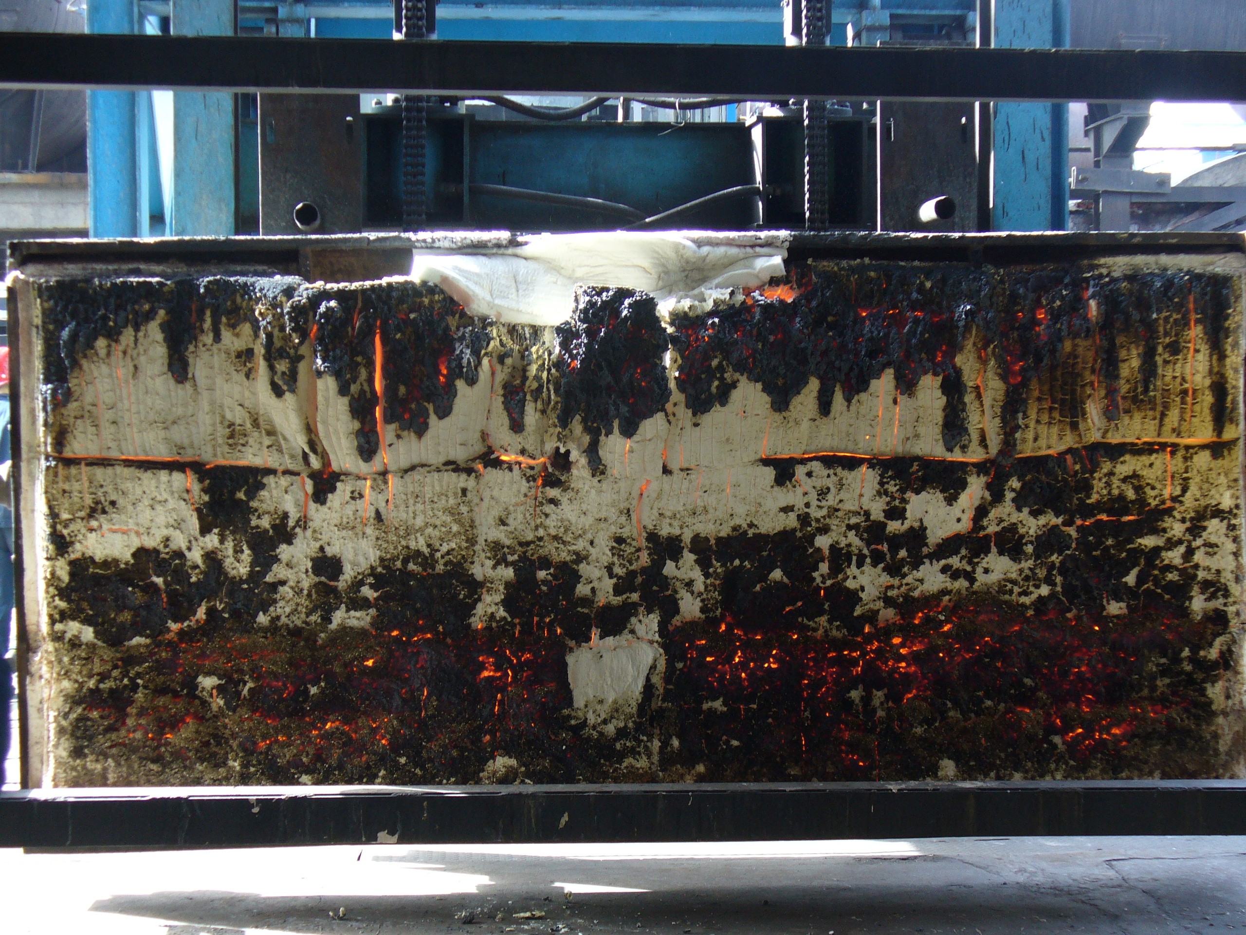

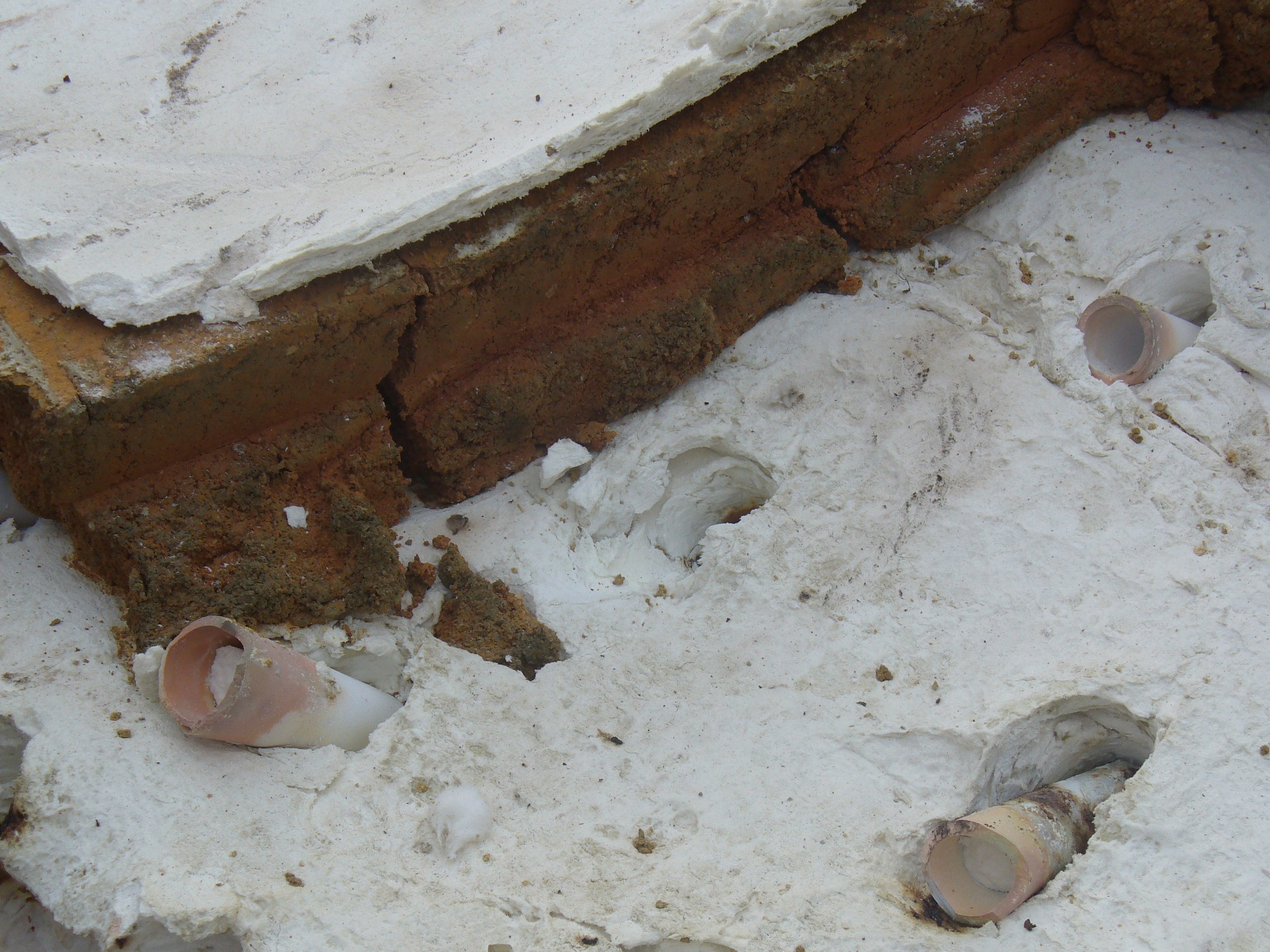

卧式热回收焦炉炉门密封面大且炭化室温度处于高温~1350℃,炉门本体结构在高温作用下容易发生扭曲变形,另外炉门内衬与炉门本体之间的连接不牢固,极易发生炉门内衬脱落的事故;因卧式热回收焦炉炭化室处于负压,炉门密封面特别是上、下炉门之间的密封面处烧损相当严重。
目前卧式热回收焦炉炉门内衬主要有四种形式:
1、耐火浇注料+耐热不锈钢锚固件;
2、耐火浇注料+陶瓷杯锚固件;
3、陶瓷纤维模块;
4、衬砖结构。
上述4种炉门内衬形式都有生产实践,实际生产证明,上述的任何一种炉门内衬形式的实际使用寿命都在1年左右。
建议采用中空的炉门衬砖形式,中空的部分供入惰性循环气体(脱硫后低温烟气),衬砖通过耐热不锈钢固定在炉门本体上,衬砖采用热风炉用轻质硅砖或熔融石英砖,即惰性循环气体即可以吸收炉门内衬传导出的热量降低炉门表面温度,又可以将惰性循环气体出口设置在密封面处,在正压的惰性循环气体保护下,实现炉门的气封。

你的办法可行。
发表于 2021-7-25 16:18:46
hflfsVIP会员 VIP会员 | 显示全部楼层       最后访问IP河北省
我们用的是第一种耐火浇注料+耐热不锈钢锚固件,因为投产时间还短,继续观察学习中...

相当的不错!但还是改立式热回收吧
发表于 2021-7-28 16:10:51
angryant + 5 积极参与
efg853333VIP会员 VIP会员 | 显示全部楼层       最后访问IP广东省
感觉改立式热回收比较可行

立式热回收,结构形式类似于捣固焦炉,坏得更快啊,目前国内的基本都停了吧。
