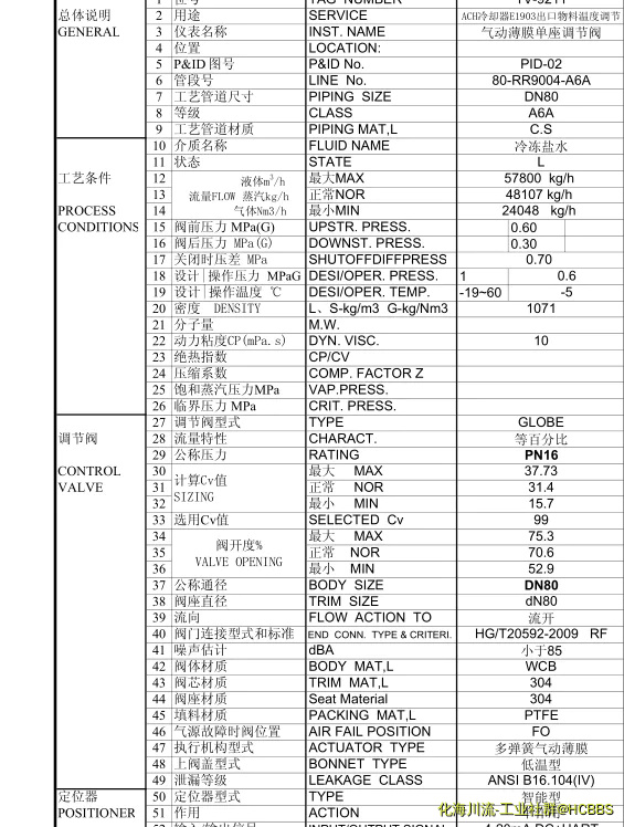

[求助] 冷冻盐水阀门上压盖型式可以用常温型吗?
6.6K |4
2772271814VIP会员 VIP会员 | 显示全部楼层 |阅读模式       最后访问IP山东省
来自圈子: 自控仪表
发表于 2021-7-24 12:16:22
qy576100527 + 10 发起议题
当前内容由会员用户名 2772271814 发布!权益归其或其声明的所有人所有 仅代表其个人观点, 仅供个人学习、研究之用。
这个温度应该是可以的
发表于 2021-7-24 19:01:26
2772271814楼主 VIP会员 VIP会员 | 显示全部楼层       最后访问IP山东省
沙漠里的游鱼 发表于 2021-7-24 19:01
这个温度应该是可以的
好的,谢谢
发表于 2021-7-25 11:32:32
gaiyin47VIP会员 VIP会员 | 显示全部楼层       最后访问IP上海市
WCB耐低温-25度,没有问题。
发表于 2021-7-26 16:49:50
gaiyin47 发表于 2021-7-26 16:49
WCB耐低温-25度,没有问题。
好的,谢谢指导
