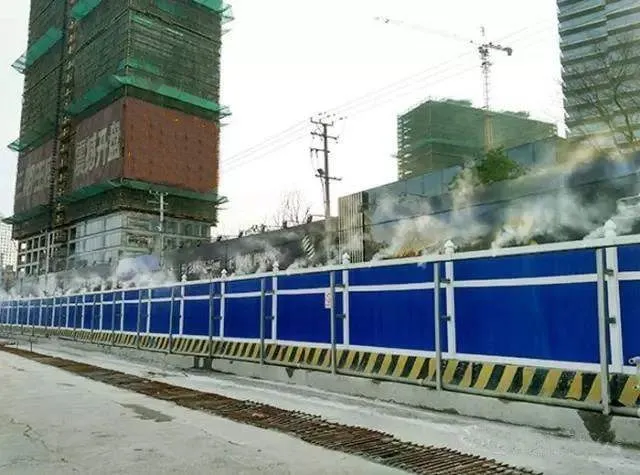

      建设项目现场扬尘治理很重要,管控得好可以有效控制工地扬尘对环境的污染以及员工健康的危害。扬尘治理有很多种方法措施,如:围墙安装固定喷淋系统,防止扬尘
   你们项目现场是如何管控扬尘的?欢迎分享你的经验.

围墙安装固定喷淋系统对特定建设环境(如:城市市政建设项目线性工程)扬尘治理用处比较大,而对化工建设项目用处较弱。
发表于 2021-7-22 18:22:05
1)卫生清扫洒水,避开上班时间
2)建筑物拆除、喷砂除锈、粉尘料填装、水泥搅拌、木材加工设置围挡或封闭作业。
3)水泥地面切割、墙体打洞、衬里拆除采取湿式作业。
4)散装粉尘料、粉尘垃圾运输采取苫盖。
5)露天堆放的煤堆、灰堆、土堆、粉料堆采取苫盖、封闭。
除非采取切实可行的措施,否则四级风以上禁止下列露天作业:
——建筑物拆除;
——喷砂除锈;
——保温;
——粉尘料填装;
——水泥搅拌;
——木材加工;
——其它易引起较大扬尘的作业。

现场扬尘治理还有其它方法,如: 1、施工现场设置废料区和环保垃圾桶,对施工产生的废料与生活、办公垃圾分类收集、集中堆放、及时清运; 2、防腐及安装预制场100%围挡; 3、施工道路石化、碎石铺垫; 4、严禁焚  详情 回复 发表于 2021-7-23 17:34

现场扬尘治理还有其它方法,如:
2、防腐及安装预制场100%围挡;
3、施工道路石化、碎石铺垫;
4、严禁焚烧各类废弃物;
5、严禁高空抛弃建筑垃圾;
发表于 2021-7-23 17:34:10
