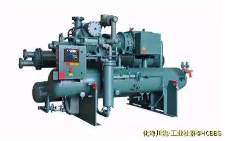

RWKII-CU型螺杆式压缩冷凝机一般由外壳机架、电机驱动、SmartViewll控制器、冷却系统、空气滤清器等控制元器件组成,其结构紧凑,零部件制造精度高,具备高效率、可靠性、操作便捷等特点。
约克螺杆压缩机
约克螺杆压缩机
但产品本身为机械设备,在定期维护和保养过程中我们需要注意以下几点:
1.开机前查看压缩机壳体是否有裂痕或损坏。
2.查看SmartViewll控制器,是否显示异常。
3.开机查看电机、油位、排气温度与压力,倾听声音是否有异常。
4.每周开机前打开分离器排污阀排放冷凝水,查看是否有泄漏。
5.定期查看安全阀、压力阀、进气控制阀、电控箱连接线端子,冷却风扇是否有异常。
6.定期清洗、清扫冷却器,试验安全阀可靠性。
7.定期更换滑阀、传热管、机油过滤器芯、油分离器滤芯、进气过滤器滤芯和润滑油。

这么多设备放在罐上,不怕振动吗?
发表于 2021-7-23 09:09:57
工冷汇楼主 VIP会员 VIP会员 | 显示全部楼层       最后访问IP山东省
jamesguming 发表于 2021-7-23 09:09
这么多设备放在罐上,不怕振动吗?
这个是RWKII-CU型螺杆式压缩冷凝机组,厂家设定的排列方式应是考虑到震动方面了,给您点个赞发现问题
