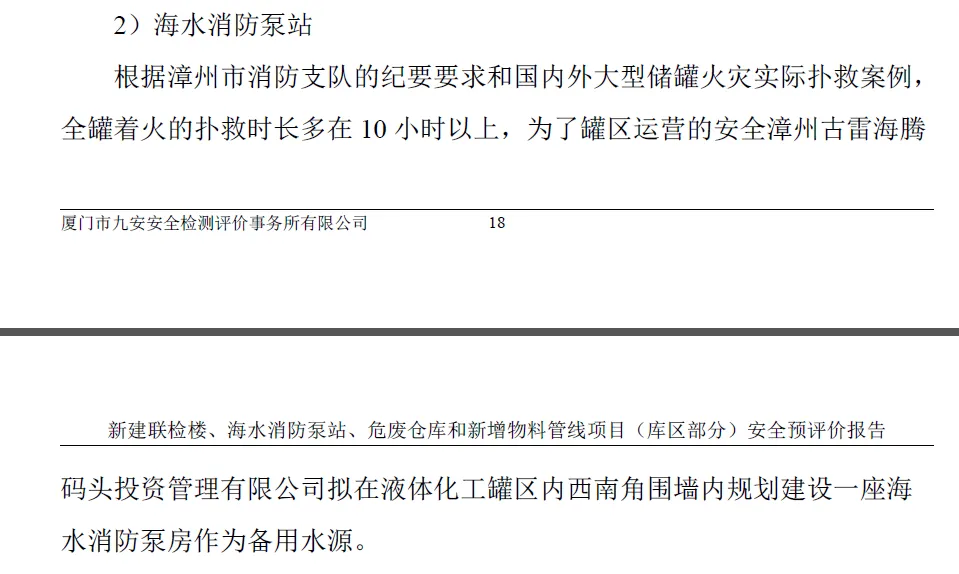

各位好,你们当地消防机构要求企业修建海水泵站吗?有什么规范依据吗?

这是具体情况具体对待的吧。不靠近码头的,都有消防泵房、消防水池、水罐

说明一下,我的消防水罐的存水量根据计算是够的,且可动双路补水

视项目地具体情况吧。海边的化工企业不少都因地制宜利用海水。

原本有条件的话,利用海水还简单一点。已经有了完整消防设施,是不是还一定要增加新的消防设施?
是不是有的简单粗暴了?

是的,本来消防设施已足够了,但还要求上海水泵房,如果规范内明确达到几级库,在海边的罐区必须上海水泵房,那企业没办法必须上,我就想知道有相关规范提到这一点吗?

规范没有强制要求。
我估计更多的是地方**部门根据当地实际情况对政策进行的调整,比如:淡水资源不足,..等等。@渝琴
