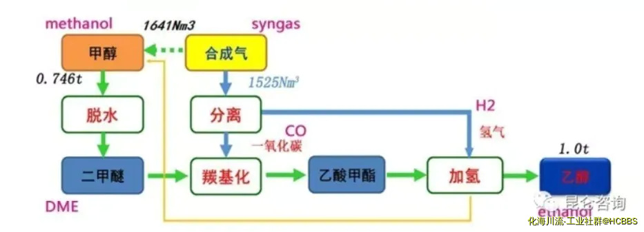

     此项目产能规模全国最大,采用中科院大连化物所最新研发、在世界范围内首开先河、山东省首次应用的DMTE技术,建设气体净化、二甲醚、羰基化、加氢、精馏等工艺装置,延伸乙醇下游产业链,包括乙酸乙酯、乙烯、乙苯、苯乙烯、异丁醇、甲基丙烯酸甲酯等产品。

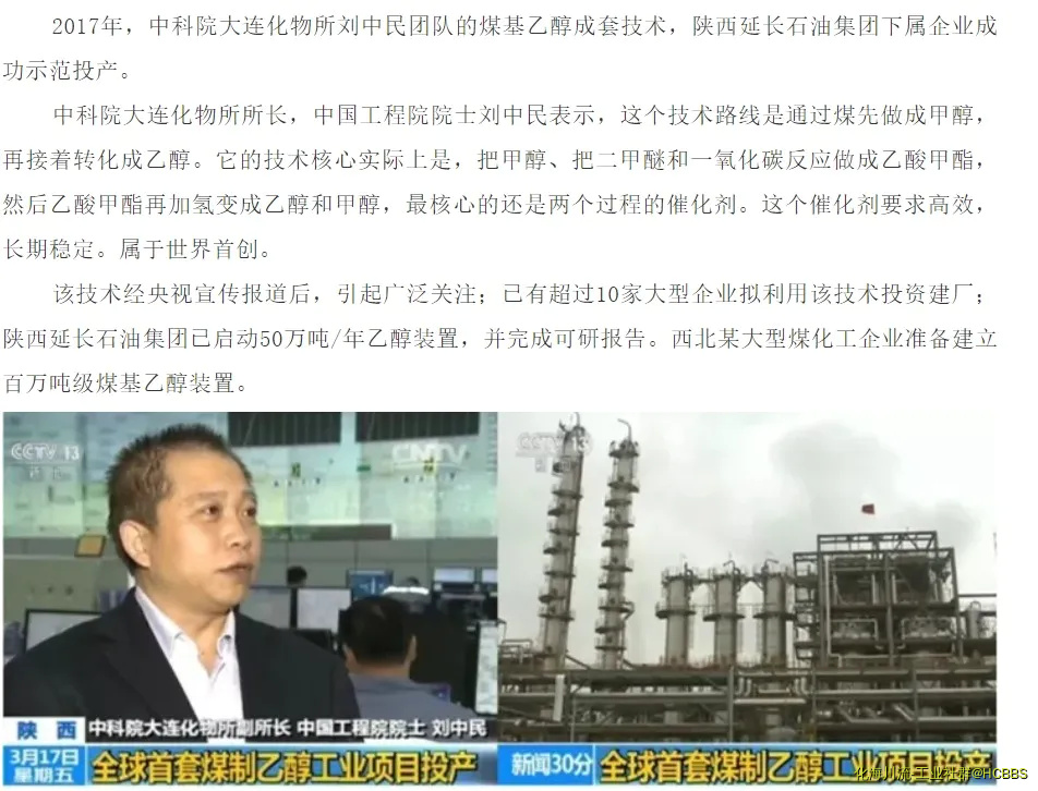

2012年,刘中民带领团队与延长集团开始联合开展合成气制乙醇整套工艺技术项目研发工作。2014年启动了10万吨/年合成气制乙醇工业示范项目。2017年1月,陕西延长石油集团10万吨/年合成气制乙醇工业示范项目打通全流程,生产出合格的无水乙醇,主要技术指标达到国际领先水平。
2017年12月,采用该技术的50万吨/年合成气制乙醇(DMTE)装置技术许可合同在陕西签订,目前已开工建设。2018年11月,新疆天业集团有限公司120万吨/年煤制乙醇项目一期——60万吨/年煤制乙醇专利技术实施许可合同完成签署。我国煤制乙醇技术正式开启百万吨级工业化时代,并为煤基乙醇的下游产品开发提供了工业支撑。
