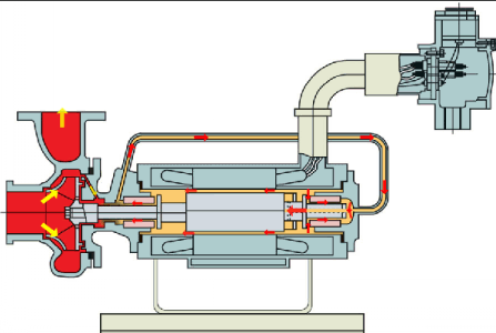

[资源分享] 超耐热基本型屏蔽泵工作原理
1.4K |3
超耐热基本型屏蔽泵工作原理
发表于 2021-7-21 08:22:30
发表于 2021-7-21 12:37:15
三尺开外VIP会员 VIP会员 | 显示全部楼层       最后访问IP辽宁省
这个原理图非常典型,实际制作中,外循环管  因高温等原因都改成轴内循环了:  轴是空心轴,是循环液的一个流通管路
