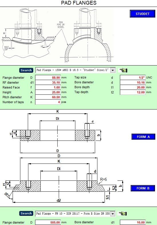

设备管口凸缘PAD  RJ是什么意思?

PAD就是凸缘的意思,RJ是连接密封面形式

RJ--环连接面。请看HG/T20592

PAD是表示该法兰是凸缘法兰;RJ表示密封面型式为环连接面。一般这种凸缘法兰尺寸都是非标的!

非标法兰
