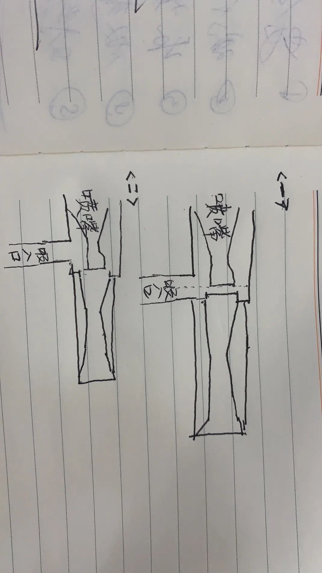

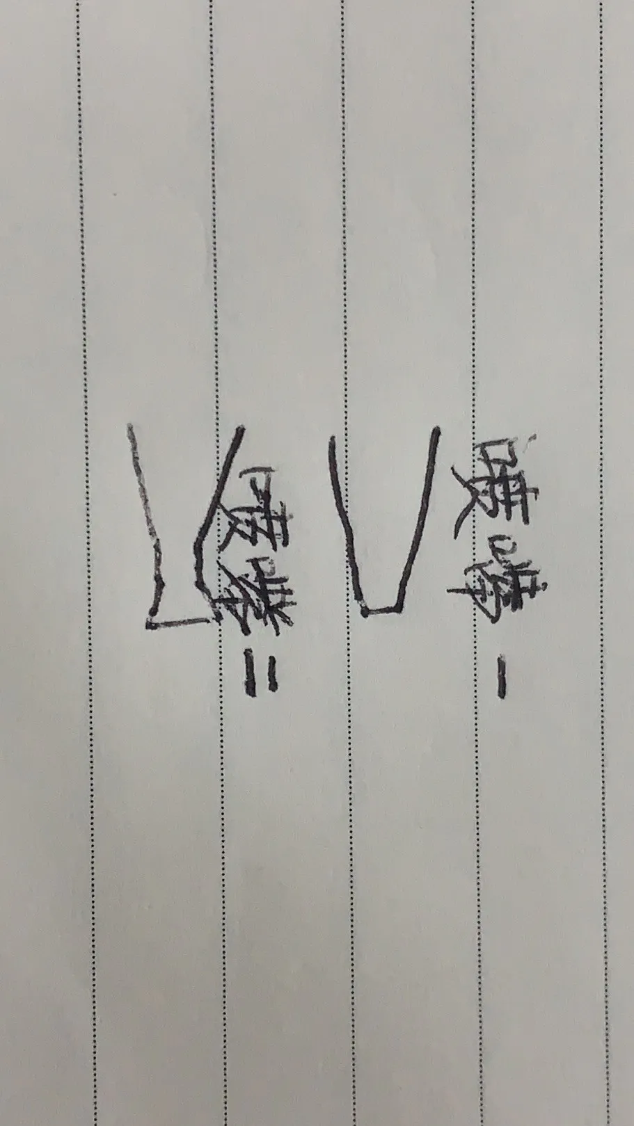

关于蒸汽喷射泵的问题请教,请高手指教!!万分感谢!
1 蒸汽喷射泵吸入口不同位置对吸入能力有什么不同?见附图
2 锥形喷嘴和钟型喷嘴哪个效果更好?见附图

lhhjzVIP会员 VIP会员 | 显示全部楼层       最后访问IP陕西省
应该是一较好,整好处于高压介质流速最高区

我的名片MTO001VIP会员 VIP会员 化海川流M | 显示全部楼层       最后访问IP福建省
产生的负压不同。

A崔东华VIP会员 VIP会员 化海川流M | 显示全部楼层       最后访问IP河南省
压力能转化为动能,带动气体向扩大管喷射。形成低压区。个人认为第二种优于第一种喷嘴形式见过的是第一种

杜克科技李楼主 VIP会员 VIP会员 化海川流M | 显示全部楼层       最后访问IP江苏省
谢谢你,可以理解为钟型喷嘴比锥形喷嘴更好吗

mfsjpsqVIP会员 VIP会员 | 显示全部楼层       最后访问IP河北省
1)图一中,关键点是喷嘴和混合段的位置是关键,而吸入口的位置并不关键;对于其他结构尺寸都一样的喷射器,喷嘴出口距离混合段的位置,对抽气能力、排出压力影响巨大;而吸入口位置,几乎对性能没有什么影响;
2)图二中,拉法尔喷嘴--渐缩+渐扩型,用于高压气体/入口气体>2的情形,即抽气压力低于高压气体的临界压力工况,能够产生超音速气流;只渐缩型喷嘴,不能产生高于音速的气流,用于高压气体/入口气体<2的情形。
