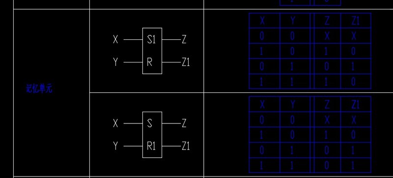

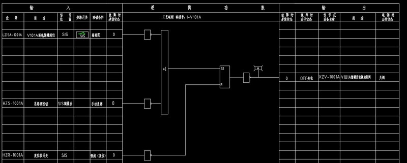

小弟现在正自学仪表施工图的事,请问为什么仪表逻辑图里面的记忆单元只有一个输出,而图例符号里面是两个?谢谢大家

简介--SR触发器,SOE记录么?不清楚问的啥事-登录查看全文
发表于 2021-7-18 22:22:08
谢谢,我现在是初学,上图的图例里面有两个输出,而下图只有一个输出,所以就不明白了  详情 回复 发表于 2021-7-19 11:10

简介--这不是根据需求来的么,需要一个就一个,需要两个就两个。下面那个是个SIS的联锁,只管切断,不管开,那当然只需要一个信号了。还有可能那根本就是个通电开,断电关的电磁阀~ ...-登录查看全文
发表于 2021-7-19 08:58:42
谢谢,我是初学,一点不明白。为啥图例是两个输出,下图就成一个了?一个的话该怎么看呢,对应上图哪个输出?  详情 回复 发表于 2021-7-19 11:15

简介--初心_E8JnK 发表于 2021-7-18 22:22 SR触发器,SOE记录么?不清楚问的啥事 谢谢,我现在是初学,上图的图例里面有两个输出,而下图只有一个输出,所以就不明白了 ...-登录查看全文

简介--myface 发表于 2021-7-19 08:58 这不是根据需求来的么,需要一个就一个,需要两个就两个。下面那个是个SIS的联锁,只管切断,不管开,那当 ... 谢谢,我是初学,一点不明白。为啥图例是两个输出,下图就成一个了?一 ...-登录查看全文
发表于 2021-7-19 11:15:11
如果只有一个,这样画通常就是S,如果是R会从R那里引线,或者画框的时候是RS而不是SR  详情 回复 发表于 2021-7-19 11:31

简介--周云卿 发表于 2021-7-19 11:15 谢谢,我是初学,一点不明白。为啥图例是两个输出,下图就成一个了?一个的话该怎么看呢,对应上图哪个输 ... 如果只有一个,这样画通常就是S,如果是R会从R那里引线,或者画框的时候 ...-登录查看全文

简介--图1中的记忆单元是一个双稳态触发器。 双稳态触发器有两个输入,X、Y,有两个输出,Z、Z1。X输入为置位输入,Y输入为复位输入。 当X=1时Z为1、Z1=0,并维持该状态; 当y=1时Z为0、Z1=1,并维持该状态; 可将Z1理解为 ...-登录查看全文
