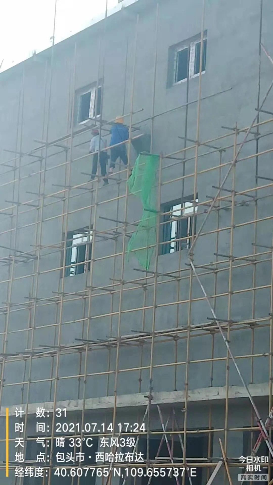

正在拆脚手架,架子工安全带挂哪里确实费脑子,大家想办法

好像确实挺麻烦的。从楼顶挂一个,那种活动的,可以不

这是现场常见的“低、老、坏”问题,架子工常常违规将安全带虚挂或胡乱緾在腰上。
要求采用“低挂”的方式,即将安全带挂在尚未拆除的架子上,如:脚下横杠或相邻脚手架上。

高挂低用!顶部搞个活动绳,专门挂安全带

挂到管子上就行,架子工和堵漏作业安全带规定和普通作业不一样
