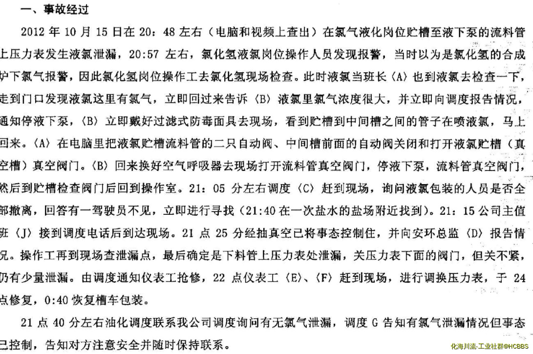

简之_myP89VIP会员 VIP会员 | 显示全部楼层       最后访问IP天津市
再补充几句好了。
强检,除了压力校验之外,其实还有很多工作,比如螺栓的紧固确定。
如果非强检,使用方很大可能,会把紧固这部分遗漏,这也是事故隐患。
所以,对于使用方,对安全设施,包括压力表,都需要重视。
截图一个案例好了: image.webp image.webp
发表于 2021-7-14 11:40:58
