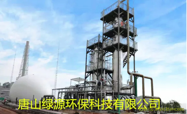

1、交付安装的设备基础其强度必须达到设计强度(罐类、过滤器、换热器类设备应达到设计强度75%,基础施工单位应该提供测量记录及技术文件,安装单位检验强度的方法是查看基础质量检验记录和同条件下混凝土十块检验报告;塔类设备应达到设计要求),周围土方应回填、夯实、整平。
2、基础上必须有明显的标高基准线、纵横轴线,相应的建筑物上还应标有坐标轴线。设计要求做沉降观测的设备基础,应做出沉降观测水准点。检验方法是检验基础实体。
3、基础移交时应及时办理中间交接手续。
4、对要求找平层和沥青砂层的基础,其施工质量应符合土建技术要求。
5、基础外观检查和尺寸检查。
(1)基础外观不得有裂纹、蜂窝、空洞及漏筋等现场。
(2)设备基础表面和地脚螺栓预埋孔中的油污、碎石、泥土、积水等均应清理干净,预埋螺栓的螺纹和螺母应保护完好,地脚螺栓预埋尺寸符合规范要求,且地脚螺栓无锈蚀现象。
6、活动端基础预埋件的上部表面应光滑平整,不得有排渣、飞溅物,水平度2mm/m.混凝土基础抹面不得高于预埋件上表面。
