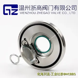

给外浮顶式储罐充氮气,准备在充氮对接口上加个止回阀,想用对夹式H74,不知道有没有规范要求不能用这种的?

为什么不能用?没有这方面的规定。完全能用。

我觉得可以的,只要保证安装正确就好

密封性要求高的话旋启式弱点,其他应该没什么阻碍吧
