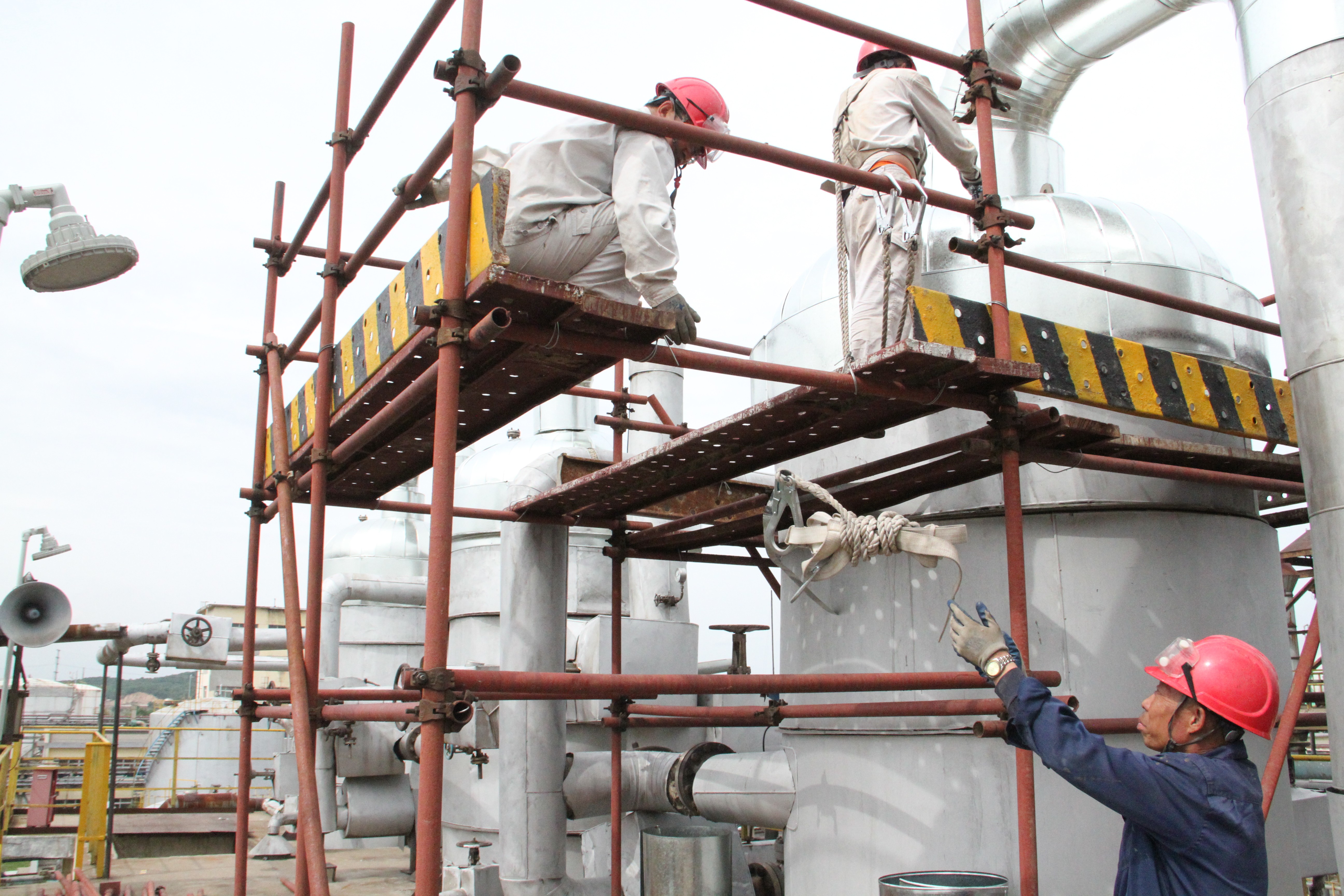

有几处违章作业

发表于 2021-7-5 07:04:21
安全带使用不规范,禁止上下抛物
发表于 2021-7-5 07:05:38
jingsanVIP会员 VIP会员 | 显示全部楼层       最后访问IP山东省
高处坠落、物体打击。
发表于 2021-7-5 07:54:25
cima582VIP会员 VIP会员 | 显示全部楼层       最后访问IP河北省
安全带低挂高用,上下抛物,架板间距大
发表于 2021-7-5 08:08:07
安全带没有佩戴就登高,安全带应高挂,上下抛物,架板间距大应满铺。
发表于 2021-7-5 08:12:19
wanyiwanVIP会员 VIP会员 | 显示全部楼层       最后访问IP陕西省
平台脚踢板安装不全
发表于 2021-7-5 08:42:32
六楼厉害。

icemanniu楼主 VIP会员 VIP会员 | 显示全部楼层       最后访问IP吉林省
1、风险:作业人员安全带低挂高用。
2、后果:人员掉落时,易导致人员身体损伤,高处坠落事故。
3、正确的做法:安全带应高挂低用,不得系挂在移动、不牢固的物件上或有尖锐棱角的部位。
二、1、风险:脚手架的踏板未铺满作业面
2、后果:人员或工具容易坠落伤人,易发生高处坠落、物体打击事故。
3、正确的做法:作业层脚手板必须按脚手架宽度铺满、铺稳,捆扎牢固。
三、1、风险:脚手架缺少挡脚板。
2、后果:材料或工具容易坠落,易发生物体打击事故。
3、正确的做法:作业平台应设置踢脚板高度不小于180mm。
四、1、风险:脚手架的部分作业面缺少护栏
2、后果:易导致人员发生高处坠落等事故。
3、正确的做法:作业平台上护栏高度应为1.2米,中护栏居中设置。
五、1、风险:一名作业人员未佩戴安全带,就蹲在作业面上。
2、后果:人员掉落后导致高处坠落事故。
3、正确的做法:作业人员高处作业前应佩戴安全带。
六、1、风险:一名作业人员使用抛掷的方式传送安全带。
2、后果:安全带在抛掷的过程中,安全带掉落或人员失身坠落,导致物体打击或高处坠落事故。
3、正确做法:高处作业禁止上下抛物,应使用绳索传递。

没有验收合格  详情 回复 发表于 2021-7-5 11:25

脚手架没有验收合格

1人未佩戴安全带,1人安全带没有高挂低用,禁止抛物,脚手架踏板未铺满,踢脚挡板不全,脚手架检验合格挂牌未见

安全带应该高挂低用,不是抛物,安全带应该在上去的时候就要系好而不是上去后再抛上去
