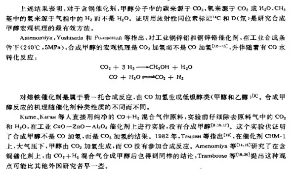

二氧化碳为什么可以防止甲醇合成催化剂积碳?反应机理是什么?求助

简介--稀释的惰性气体吧,实际是降低的反应物的浓度-登录查看全文

简介--见附件-登录查看全文

简介--znj1989327 发表于 2021-07-02 15:59 见附件这个理论对吗?-登录查看全文

经过多年工业化实践,你说的这个理论应该是不对的  详情 回复 发表于 2022-10-23 08:46

简介--常晓杰 发表于 2022-10-21 12:29 这个理论对吗? 经过多年工业化实践,你说的这个理论应该是不对的-登录查看全文
