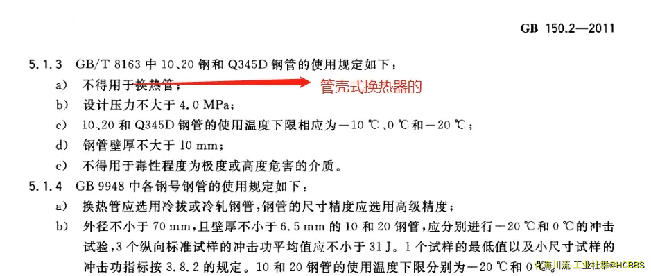

接管壁厚大于 10mm 时, 不得采用 GB/T 8163 的 10、 20 和 Q345D 钢管,用什么管子?
发表于 2021-7-2 13:25:35
远方_k7m57VIP会员 VIP会员 | 显示全部楼层       最后访问IP福建省
image.webp 如图,GB/T8163中的10、20钢和Q345D钢管的使用规定如下:1.不得用于管壳式换热器的换热管;……
发表于 2021-7-3 08:55:36
给您添蘑菇了VIP会员 VIP会员 | 显示全部楼层       最后访问IP江苏省
G B/T9948
