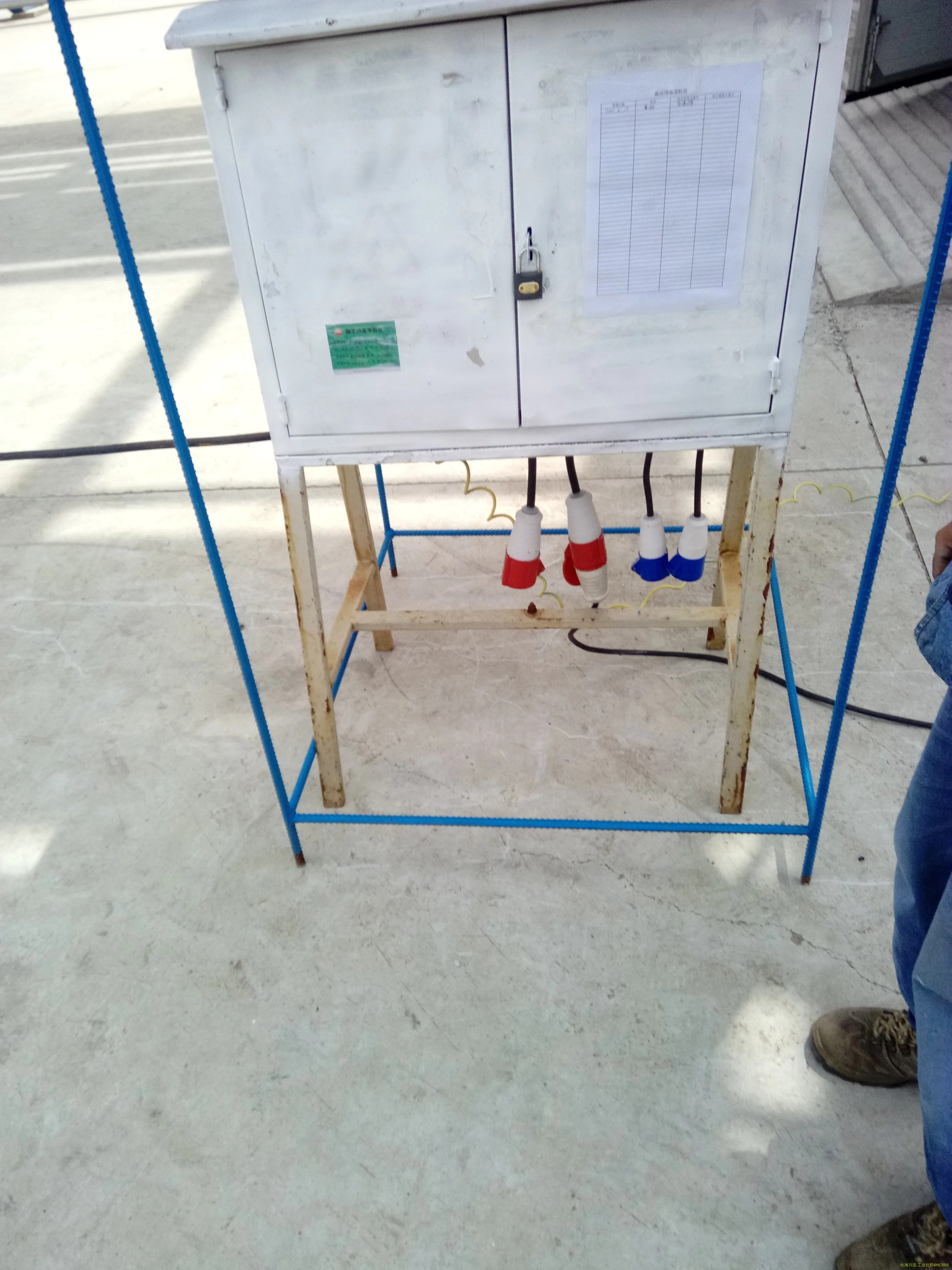

请问接地线不得搭接或串接,请问这种情况属不属于串接,临时用电箱的接地线与焊接的接地线同时接到电箱的接地端子上,在接到接地网上 IMG_20210615_101821.webp

属于

问题不大,可以。

是一个电箱的就不属于。

临时用电重复接地标准    根据要求保护零线必须在配电室(总配电箱)配电线路中间和末端至少两处做重复接地,重复接地线应与保护零线相连接。用电设备的保护接地或保护零线应并联接地,严禁串联接地或接零。

没问题。
只要供电箱安装规范,那个地方就是“地”。不管怎么“接地”都没问题。

这个配电箱的外壳是否还需要接地,是在箱内进行跨接了吗
