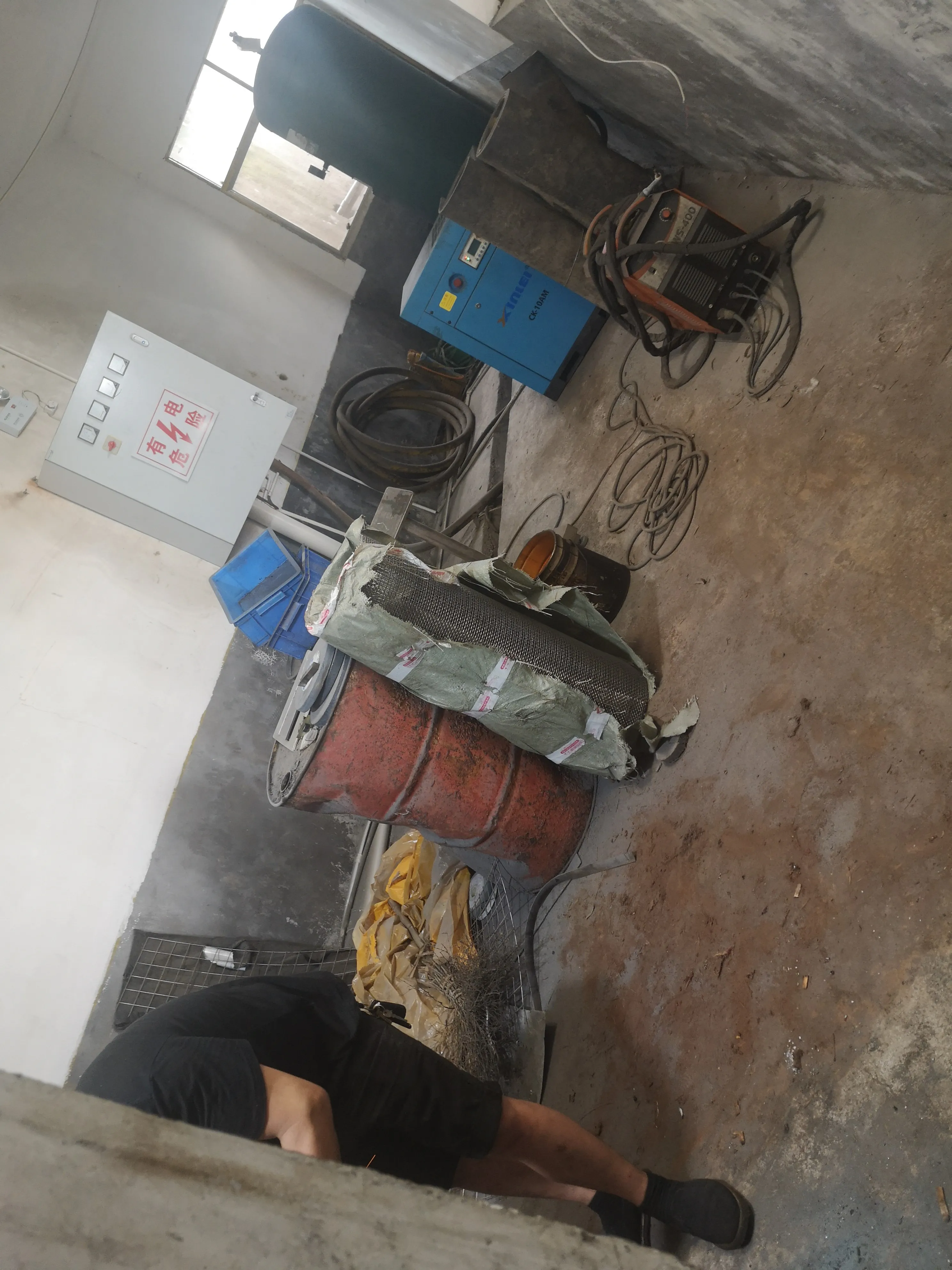

请问各位老师,空压机安装放置有什么要求吗?可以放在设备旁边吗?有没有相关的依据
发表于 2021-6-30 15:38:25
当前内容由会员用户名 植月 发布!权益归其或其声明的所有人所有 仅代表其个人观点, 仅供个人学习、研究之用。
空压机所涵盖的面太大太大啦,具体如何最好还要细化。
最好发个现场的片子,讨论所设置的位置。供参考。

这样的

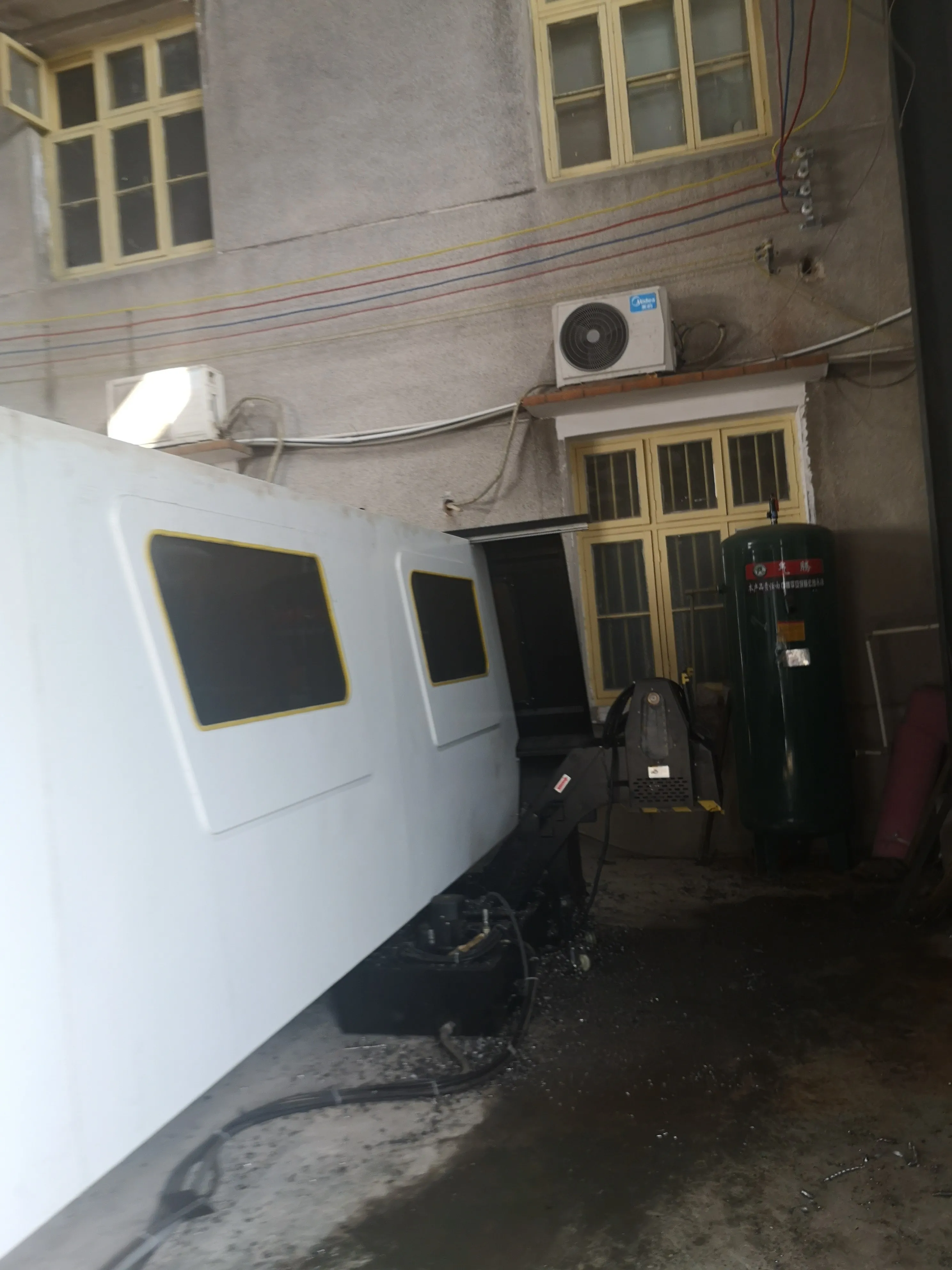

还有这个,暂时没查到相关的规范有安装要求

类似这些东西如同家居家具布置摆放。 首先要便于操作检修,这个压力罐也要放置在最好是以角落,距离就是便于打磨探伤操作的距离。窗户附近最好闪开些。主要的布置就是压力容器,压缩机。哦哦,电焊机是要与储罐远一  详情 回复 发表于 2021-7-1 15:41
类似这些东西如同家居家具布置摆放。
首先要便于操作检修,这个压力罐也要放置在最好是以角落,距离就是便于打磨探伤操作的距离。窗户附近最好闪开些。主要的布置就是压力容器,压缩机。哦哦,电焊机是要与储罐远一些,防止以其产生电弧表面受损。供参考。

空压机应该要有设备基础吧,另外这个环境也太差了吧,出来的压缩空气还需要处理吧
发表于 2021-7-1 15:50:09
看看GB50016还有GB50160这两个防火标准好像有一点

空压机布置位置要满足设备检维修需要即可,压缩空气储罐的安全泄放不能朝向人员经常经过的方向。

建议放在粉尘少的地方粉尘进入也有可能引发爆炸
