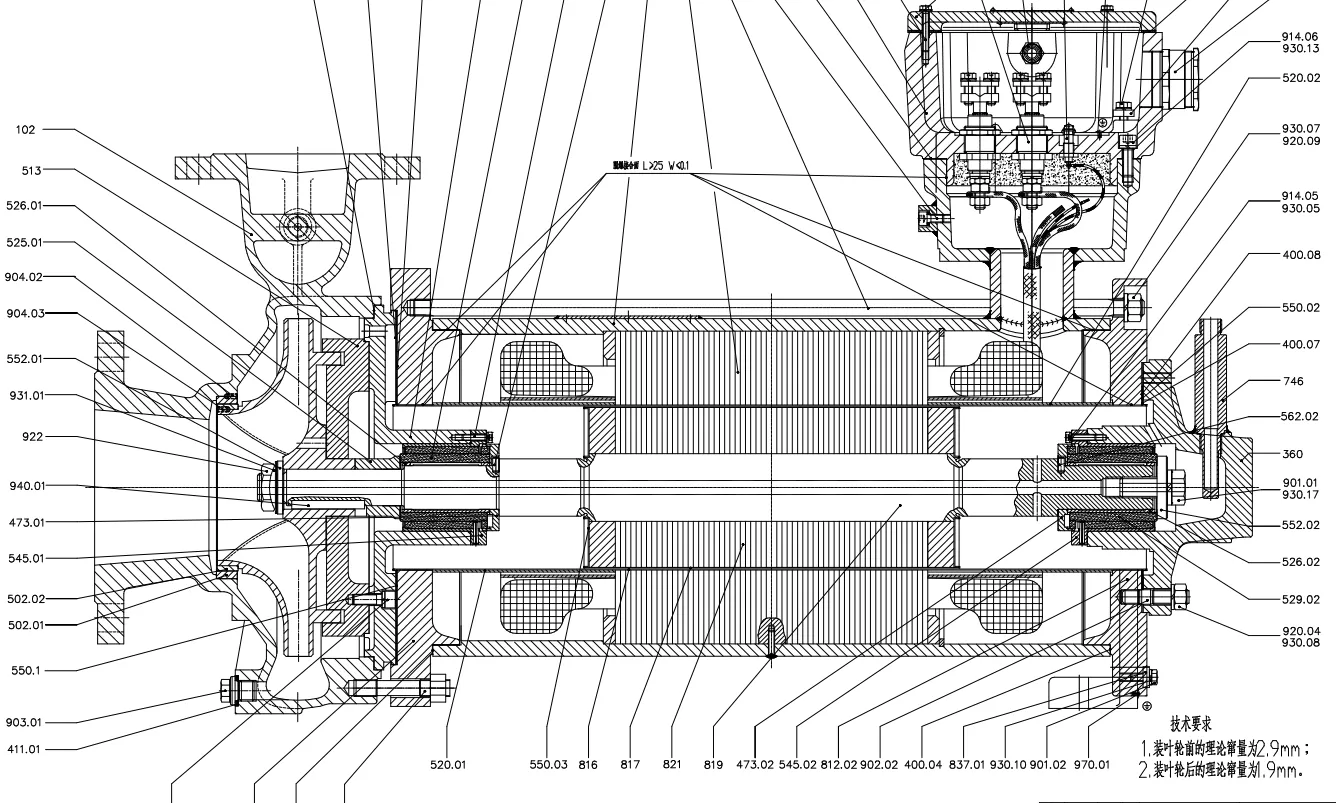

简介--本人维修小白,关于海密梯克屏蔽泵维修方面有些问题咨询下?如图所示,技术要求屏蔽泵装叶轮前理论窜量2.9mm,装叶轮后1.9mm,装叶轮前后1mm是怎么没的,是什么原因造成的?谢谢-登录查看全文

简介--没有接触过这个设备 不知道是不是装叶轮的时候在背面加了1mm垫片 等大神解答-登录查看全文

简介--we11we11 发表于 2021-7-2 09:27 没有接触过这个设备 不知道是不是装叶轮的时候在背面加了1mm垫片 等大神解答 在叶轮后面加了1mm垫片应该是调整叶轮与后盖轴向间隙,会影响到窜量吗? ...-登录查看全文
发表于 2021-7-2 13:49:22
按说应该不会 是不是在轴承座的位置加的垫片 希望有检修过这个泵的来说说  详情 回复 发表于 2021-7-2 14:51

简介--一条不能再咸的 发表于 2021-7-2 13:49 在叶轮后面加了1mm垫片应该是调整叶轮与后盖轴向间隙,会影响到窜量吗? 按说应该不会 是不是在轴承座的位置加的垫片 希望有检修过这个泵的来说说 ...-登录查看全文

简介--海密梯克屏蔽泵装叶轮前理论窜量2.9mm,装叶轮后1.9mm,装叶轮之后转子是处在居中位置上,只要在这两个数左右,说明各零件安装到位。海密的各零件尺寸是固定好的,安装到位就行,不需要调整。 ...-登录查看全文

简介--大连科环磁力泵常胜岩 发表于 2021-7-5 15:53 海密梯克屏蔽泵装叶轮前理论窜量2.9mm,装叶轮后1.9mm,装叶轮之后转子是处在居中位置上,只要在这两个数左 ... 安装叶轮前后,轴窜量为啥会改变,轴窜量改变不应该是在 ...-登录查看全文

简介--一条不能再咸的 发表于 2021-7-7 15:19 安装叶轮前后,轴窜量为啥会改变,轴窜量改变不应该是在轴承座两处增减垫片来达到的吗?窜量的改变是因为 ... 安装叶轮前,前滑动轴承套和推力盘没定位,所以较大,安装叶轮后 ...-登录查看全文
