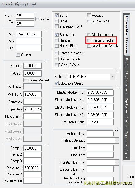

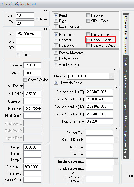

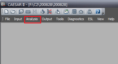

[求助] CAESAR 法兰校核
9.2K |7
跳转到指定楼层
简介--本帖最后由 bulusli 于 2022-5-27 14:11 编辑 CAESAR中内置FLANGE CHECK和分析中FLANGE什么区别? 登录/注册后可看大图 2021-06-24_103704.png (17.31 KB, 下载次数: 3) 下载附件  保存到相册 2021-6-24 10:39 上传 // [预览] strpos(2021-06-24_103704.png,'.doc') !== false //strpos(2021-06-24_103704.png,'.doc') !== false || strpos(2021-06-24_103704.png,'.docx') !== false 2879499 == 1725814 var jq = jQuery.noConflict(); function buyAction0(aid,tid){ layer.closeAll(); } function showBuy(aid,tid){ showWindow('attachpay', "forum.php?mod=misc&action=attachpay&aid="+aid+"&tid="+tid); } function showtip0(aid,tid){ layer.open({ type: 2, shade:0.1, area:['1200px','800px'], title:'附件预览', shadeClose:true, //content: 'https://bbs.hcbbs.com/plugin.php?id=doc_review:view_z&aid=' + aid + '&tid=' + tid, content: 'plugin.php?id=boan_attachview:view&aid='+aid, end: function(){ } }); } .guestviewthumb {margin:10px auto; text-a ...-登录查看全文

简介--本帖最后由 llu85 于 2021-6-30 15:16 编辑 FLANGE CHECK是用来做法兰泄露校核的,里面有两个方法   当量压力法和NC3658.3方法。 外面的法兰是按照ASME V8-1进行校核的, 两个算法不同。 ...-登录查看全文

简介--llu85 发表于 2021-6-30 15:09 FLANGE CHECK是用来做法兰泄露校核的,里面有两个方法   当量压力法和NC3658.3方法。 外面的法兰是按照ASM ... 就是说两个校核的目的和结果是一样的吗? ...-登录查看全文
