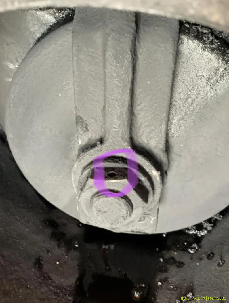

我们是某国产品牌阀门的用户,现发现一个技术问题,想要得到大家的分析和解答。
今天,我们拆检了2个高压注水管线上的10寸、1500LB单向阀,均发现:阀芯的锁紧螺母上有销孔,但未装销子。
为此,请给予帮助解答:
请问该销孔出厂为何未安装销子?若不安装销子,会不会给运行带来高风险?
销子是否需要用户自行安装?
该销子的材质等有什么要求,一定需要双向不锈钢么?
谢谢!

有腐蚀性的就用不锈钢开口销,如果没有腐蚀性的就用普通的。
至于出厂时是否安装,要看这个丝杆口是否有螺母孔对应。如果是对应的,很有可能是脱落了。可以换一个。如果是就没有对空,真的是出场没装。如果是这样如果要安装,就得重新打孔了,供参考。

螺杆上有对应的孔。
问题是两个阀都没有销子,这就奇怪了,看起来像都没装。
我们打算买来装上。
谢谢专业分析!

哦哦,尤其是对于易燃易爆介质的管道所用阀门,是要注重这些细节的。如果说要保险系数更高一些的,可以紧固后点焊固定,待需要检修拆解,便于用磨具清除焊点进行拆解。 阀件脱落在管道所造成的危害不容小视,供参考  详情 回复 发表于 2021-6-25 07:55
阀件脱落在管道所造成的危害不容小视,供参考。

本人不是搞阀门这个专业的,但是,有个很外行的问题想咨询一下:上述所谓的开口销位置,这里有没有接触介质?如果有的话,阀门开关或者流量调节时候,开口销与螺栓或螺母摩擦产生火花怎么办?(开口销一般都是活动的,介质的波动可能引起开口销与紧固件的相对运动)
若按楼主所述这是注水管线,那这里开口销的设置可有可无吧,只要螺母有防松措施就行。(与介质接触的地方一般不用开口销这类可以自由晃动的结构吧?)对于非易燃易爆的介质可能问题不大,如果是用于易燃易爆介质估计就需要慎重考虑了

开口销随着介质波动而晃动,是否需要考虑开口销在一定时间后会因晃动摩擦导致厚度减薄甚至断裂,断裂的开口销随介质冲击到设备内,破坏力如何你们仔细品

对于别人家的产品,使用的时候有问题的话可以先沟通了解一下,看这里是否是制造时漏掉了,或者设计有特殊考虑。如果自行去添足,造成不必要的损失就麻烦了

非常感谢照片,本人建议是查厂家的阀门图纸,根据位号很容易找到对应图纸,然后再对照零部件查找即可。
