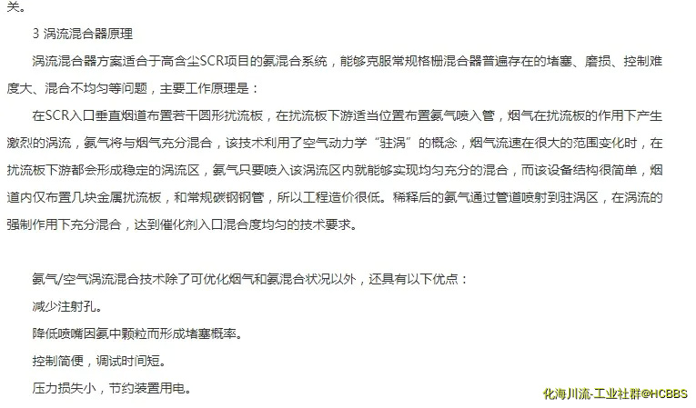

在SCR工艺中,驻涡原理是什么,求各位大神解答,感谢

Fat point楼主 VIP会员 VIP会员 | 显示全部楼层       最后访问IP山东省
原来驻涡原理说的是这个,非常感谢

1)格栅型AIG(图4-8):大量氨气管交叉伸入烟道,每根管子上装有很多小喷嘴。伸入烟道内部的每根氨气母管,在烟道外面设有手动调节阀,用于调节烟道截面不同区域的氨浓度分布差异。混合距离短,对喷氨格栅上游烟气条件的变化适应能力低。
2)混合型AIG(图4-9):数量有限的氨气管均匀伸入烟道,每根管子上安装有1个或很少的几个较大的喷嘴(1台1000MW机组,约只需喷嘴数100个),每个喷嘴下游设置能够实现较大范围混合的静态混合器,每个喷嘴对应的烟道截面积较大,可使单个喷嘴下游烟道截面较大区域内的氨浓度均匀分布。调节每根氨气管道上的流量调节阀,可控制整个烟道截面上的氨分布。混合距离相对要长,但对喷氨格栅上游烟气条件的变化适应能力也较强。
3)涡流型AIG(图4-10):利用湍流发生器(三角翼型与圆盘型)使烟气在烟道截面上大范围混合,口径很大的氨喷嘴对着湍流发生器喷氨,有限几个喷嘴就能使整个烟道内的NH3/NO摩尔比分布均匀(1台1000MW机组,喷嘴数约仅需10个)。涡流发生器的驻涡不随机组负荷变化,具有较强的稳定性,但烟气混合距离较长,局部NH3/NO摩尔比调节比较困难。

格栅型式不同,对最终结果没有多大影响,主要就是数字模拟要做好
