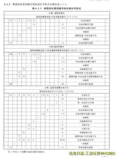

image.webp HG20505中规定了仪表回路号和仪表位号的编号方式,但规范中推荐的10-TDAL-01A-1-A1这种冗长的仪表位号的表达方式未见在工程中采用,仪表位号更多是见到如PT-xxx这种方式,带上DCS功能标志号PICA-xxxx,请问PICA-xxxx这种编号的名称定为是什么,是否为仪表回路号或者DCS功能号,未见在规范中明确,请大家解惑

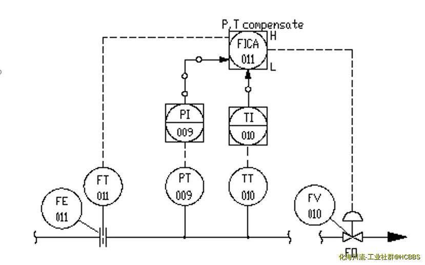

superme84楼主 VIP会员 永久VIP | 显示全部楼层       最后访问IP山东省
如图中的FICA-011,准确的定义是什么,DCS调节器编号?和仪表回路号的区别是什么,仪表回路号在PID图是否体现。

felix2866 | 显示全部楼层       最后访问IP山东省
这种表示带有控制逻辑的。
发表于 2021-6-23 09:03:48
仪表回路号,顾名思义是回路编号,过去老的标准叫做系统位号。
仪表位号,顾名思义是仪表编号。
仪表回路号是给一个系统的编号,该标号要体现出引发变量与功能要求。
仪表回路是由多个仪表(实体仪表与虚拟仪表)组成,每个仪表都要有编号,这就是仪表位号。
10-TDAL-01A-1-A1中:
10是前缀,根据需要添加,也可以没有;
TDAL,TD为温差,其中T为温度,D为修饰词,表示差;AL低限报警,A报警,L是修饰词,表示低;
01A编号,01是基本编号,A是后缀(可根据需要添加);
-1-A1,是后缀,必要时添加,可有可无。
发表于 2021-6-23 09:11:27
多谢解惑,也就是说PICA-xx这种表示也是仪表位号,只是DCS的虚拟仪表。再请问目前仪表施工图的组成,哪里会用仪表回路号,查了查深度规定,目前仪表索引也只是用仪表位号,仪表回路号貌似找不到用途  详情 回复 发表于 2021-6-23 11:34
仪表位号,顾名思义是仪表编号。
仪表回路 ...
发表于 2021-6-23 11:34:51
FICA-xx是仪表回路号,表明这是一个带有温压补偿的流量指示、控制、报警系统。除此之外,其他都是构成该系统的仪表(实体仪表和虚拟仪表,或者是构成该系统的各个功能单元)。  详情 回复 发表于 2021-6-23 12:29
superme84 发表于 2021-6-23 11:34
多谢解惑,也就是说PICA-xx这种表示也是仪表位号,只是DCS的虚拟仪表。再请问目前仪表施工图的组成,哪里 ...
