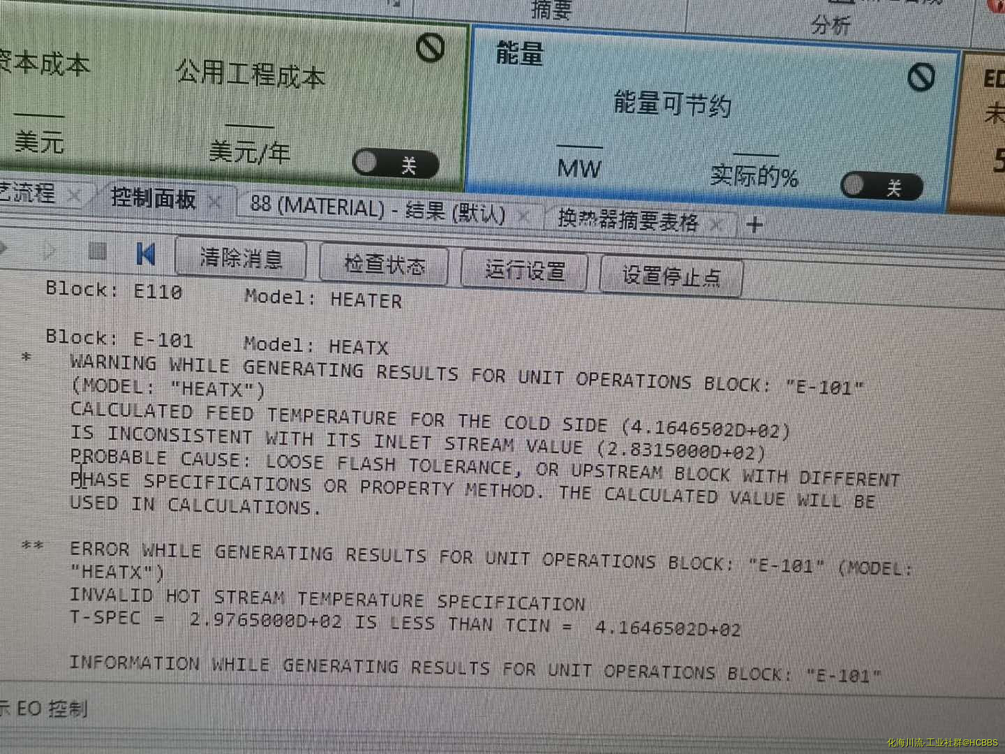

简介--出现这种错误是为什么勒,求大佬指导-登录查看全文
