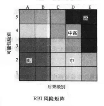

基于风险的检验(RBI-Risk Based Inspection)是近年来国际上飞速发展的检验理念,目前在西方发达国家应用非常广泛,美国石油学会( API)风险检验项目于1993年5月由一个工业资助团体发起,开展风险检验实用方法研究,该资助团体由API组织和管理。2000年美国石油学会巳发行公开出版物API 581 Risk Based Inspection。它将风险定义为失效可能性与失效后果的乘积,下图是API 581定义的风险矩阵,其纵轴代表失效可能性,依据失效可能性的大小,分为1~5级。横轴图代表失效后果,依据后果的大小分为A~E级。

每种失效可能性的总和即为总的失效可能性,每种失效情形的后果的总和即为总失效后果,总失效可能性与总失效后果的乘积即为风险。这样的分析是针对每一筛选的设备项的,在API 581中,设备项可以是一台设备、一条管道、或者是一台设备中的一部分(如换热器中的管程和壳程)。
在检验程序中,待检设备部件根据其风险进行评级。在每一情形中,一旦风险被识别,就会有降低风险的替代机会。知道了设备风险的组成,就可通过采取相应的检验手段包括在线监测等方法降低设备项的失效可能性,还可通过设置缓解设施如消防系统、隔离系统等降低失效后果。
