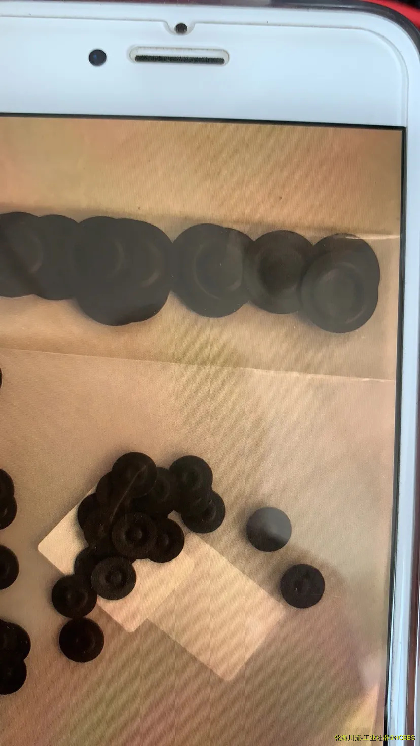

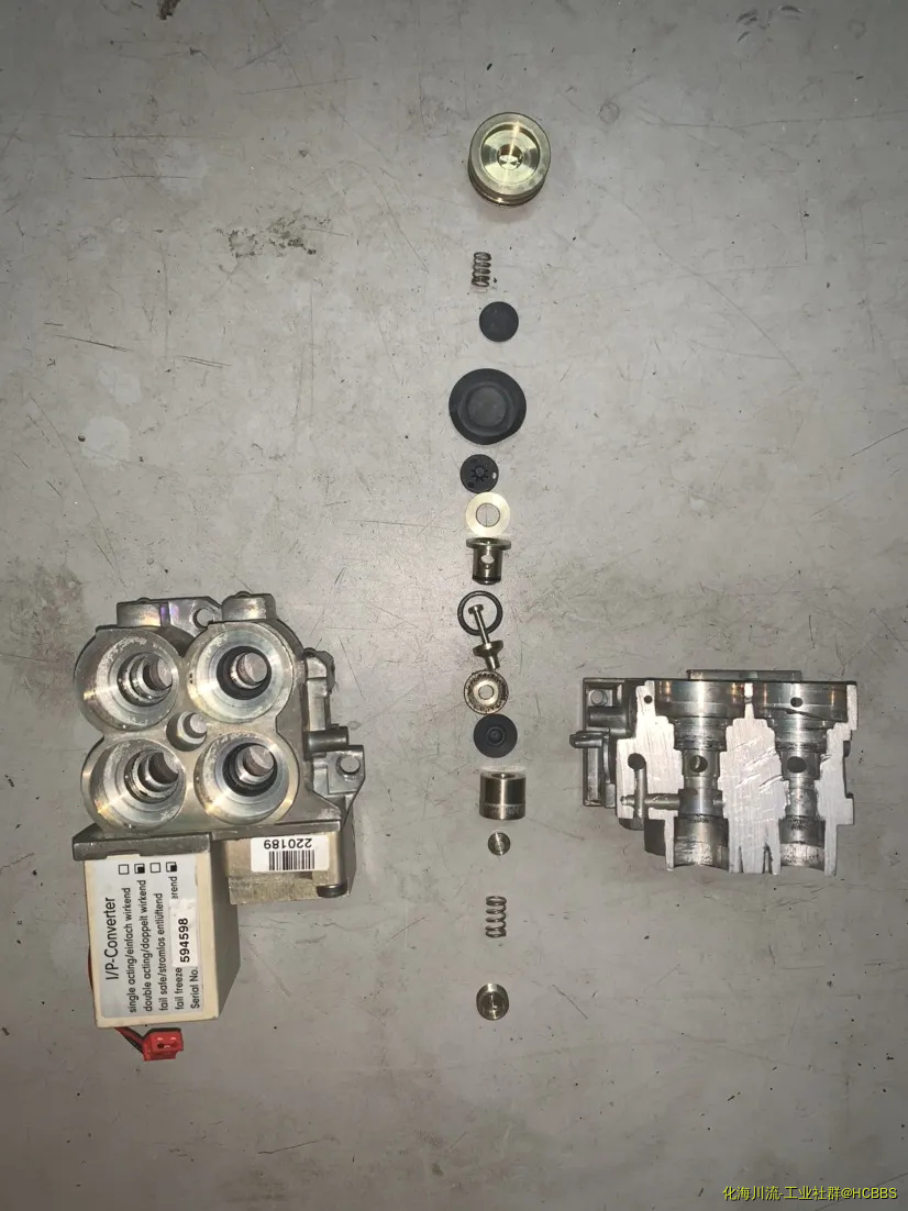

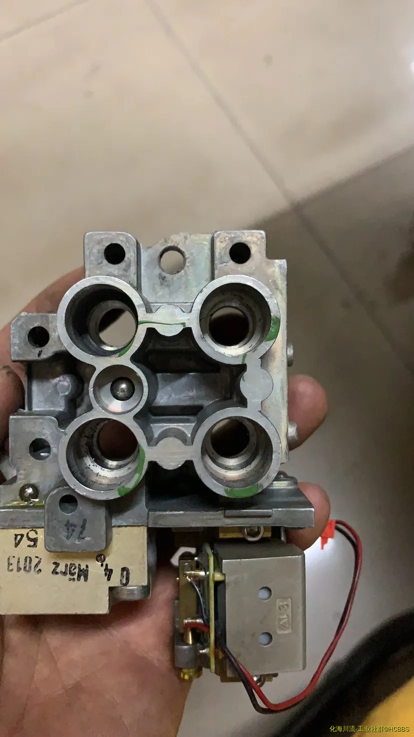

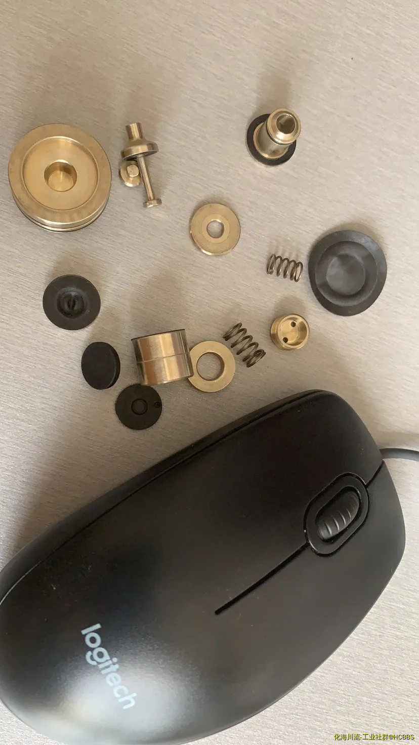

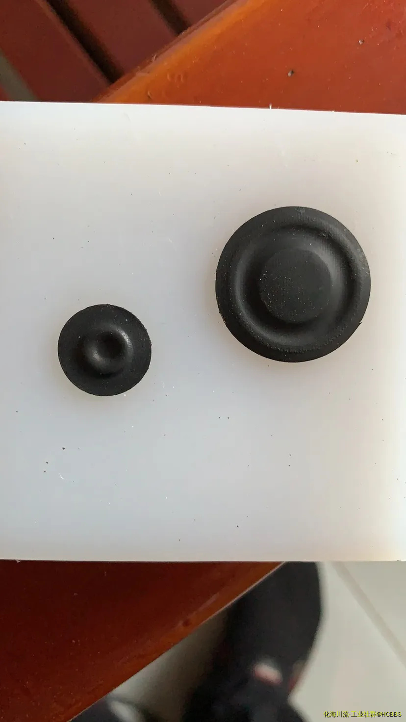

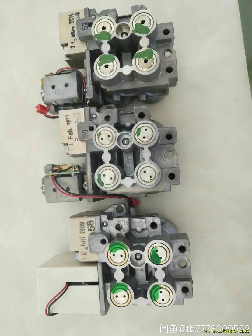

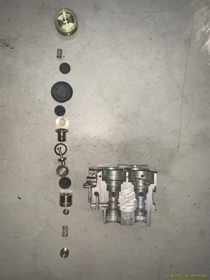

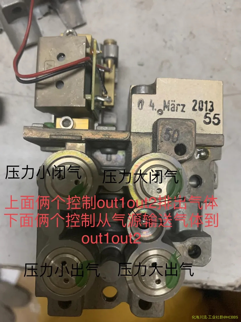

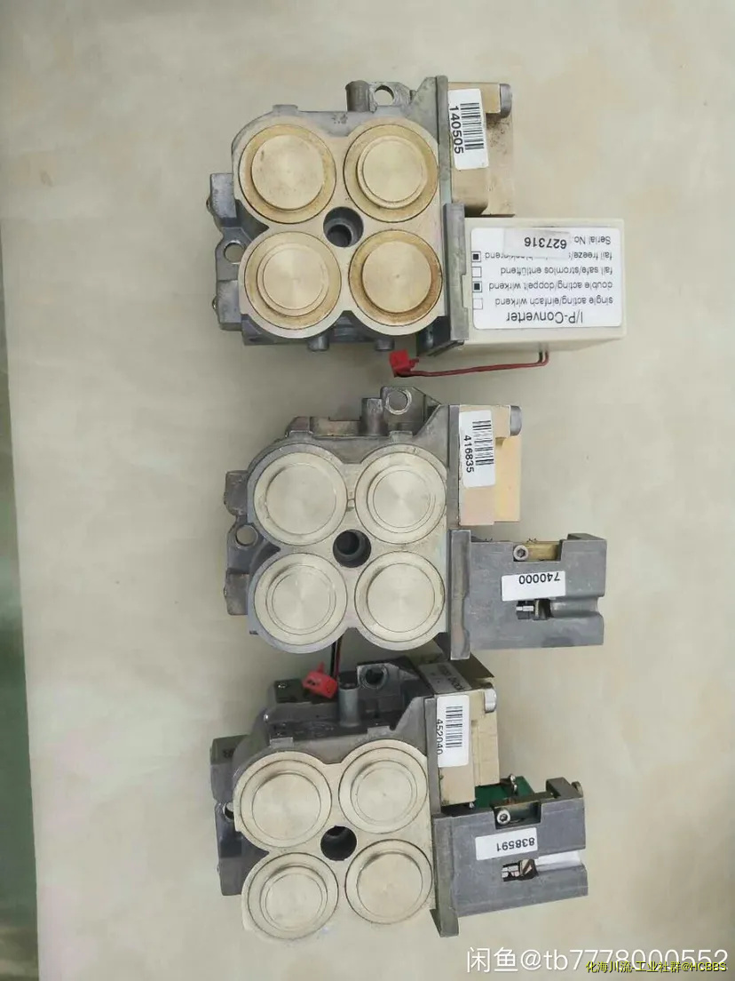

ABB定位器IP模块 一个孔15个元件 修理的我崩溃了。不打算修理了。自己做了一个。
