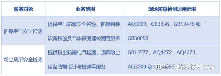

针对爆炸性气体环境和可燃性粉尘环境用电气设备,使用中的防爆电气安全检测的分别遵循通用标准和专用标准。总结如下:
登录/注册后可看大图
