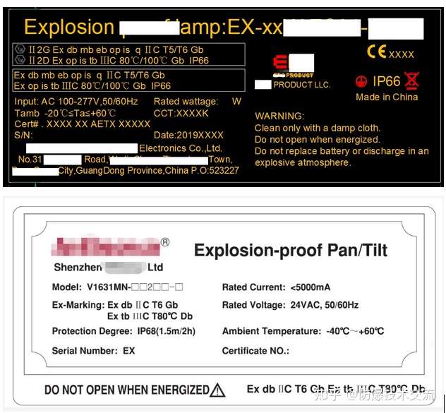

IECEx认证跟国内防爆认证一样,对其认证标志和铭牌都有严格和统一的要求, 下面小编简单介绍下本安型IECEx认证的铭牌知识。
IECEx认证本安型“i”保护的Ex设备和Ex元件标识,应包含下列各项:
1、制造商的名称、联系方式、地址等
2、制造商规定的型号标识
3、Ex marking防爆标志:包含Ex+防爆型式+气体组别(爆炸性粉尘环境类型)+温度组别+设备保护等级(EPL);其中,爆炸性粉尘设备还须有IP防护等级(各分项标志之间以空格间隔开来)
4、Certificate number证书编号
5、Standard参照标准,规范书写IEC标准号
6、电气参数(Rated Voltage额定电压、Rated current额定电流等)、Battery requirements电池要求(电池供电产品)
7、Ambient temperature环境温度
8、Warning警告标识
9、Date code出厂日期
注意事项:
1、 爆炸性气体环境用和爆炸性粉尘用的Ex标志应分开,不能组合在一起
2、 标识内容均必须以英文格式书写
IECEx防爆认证铭牌举例
