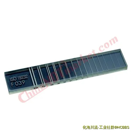

双丝像质计是结构、作用均不同于线型像质计的一种图像质量指示器,这种像质计最初由英国标准BS 3971:1980进行了标准化,与线型像质计或阶梯孔型像质计同时使用,用于测定射线照片的不清晰度。
下面介绍两款最常见的双丝像质计,也是现在射线检测必备辅助耗材之一,若你需要选购相关双丝像质计,请登陆:www.chianndtmarket.com
德国原装进口双丝像质计-领翼NDT商城
德国原装进口双丝像质计-领翼NDT商城
双丝像质计D13/D15/D17
双丝像质计主要用于X射线应用中,特别针对数字X射线应用,用来评估图像的几何不清晰度(胶片和数字图像)。
根据EN 13068 (Radioscopy), EN 14784 和 ISO 16371,ISO 17636-2或ASTM E2597以及ASTM E 2737 评估数字图像的基础空间分辨率。
ASTM E2903解释说明双丝像质计应用程序中,用于微焦点X射线管的焦斑尺寸测量。
双丝像质计主要用于X射线应用中,特别针对数字X射线应用,用来评估图像的几何不清晰度(胶片和数字图像) ,产品有三个版本可选:D13/D15/D17。
双丝像质计对象选择线号
双丝像质计对象选择线号
像质计线号示意图
