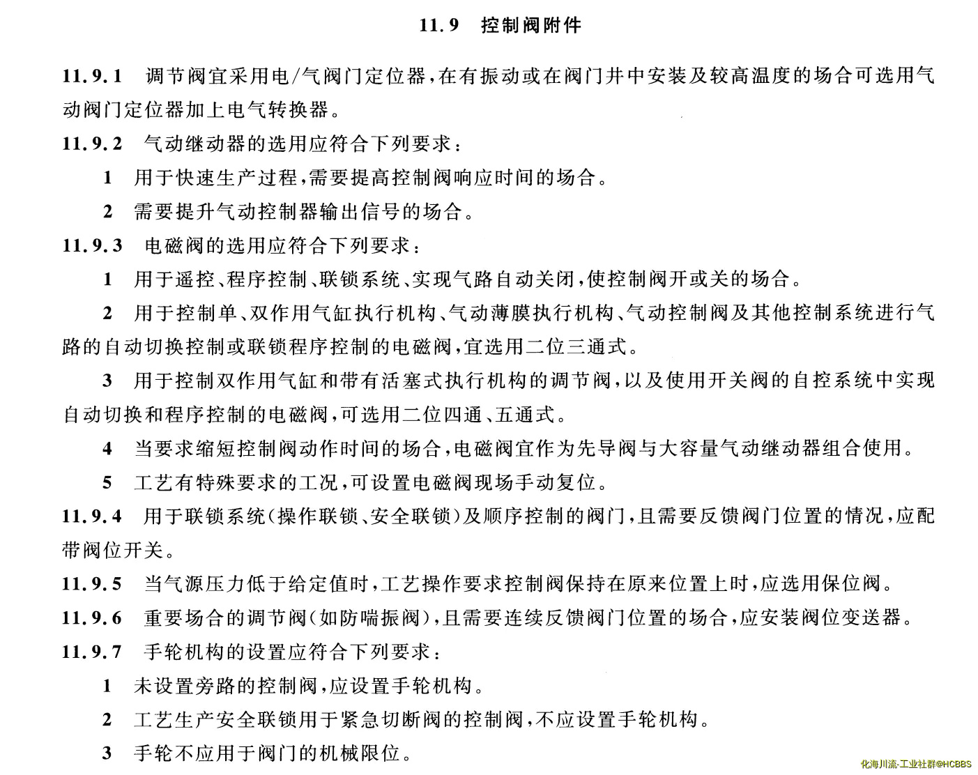

化工装置紧急切断阀不允许安装旁路。源至哪个规范?请大侠指点

HG20507-2014 自动化仪表选型设计规范 11.9.7条
发表于 2021-7-5 10:15:17
氯化物VIP会员 VIP会员 | 显示全部楼层       最后访问IP山东省
image.webp <自动化仪表选型设计规范>HG/T20507-2014  11.9.7条
