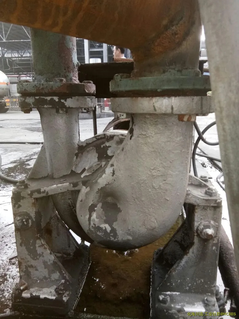

[讨论] 请问下这是什么泵
3.1K |17
wx_201840759VIP会员 VIP会员 | 显示全部楼层 |阅读模式       最后访问IP福建省
铭牌看不清楚,请问下这是什么泵?

齿轮泵

看图片介质中间进 外圆出    :  离心泵

就是中心支撑的端吸泵改型设计的上进上出

AY或BY离心油泵

OH2泵

单级单吸悬臂式离心泵,出入口法兰缺少螺栓。太埋汰了、

Y型油泵

单级单吸,OH2, 但是蜗壳的入口开在了垂直方向,应该是工艺所需要,特殊设计用的。
