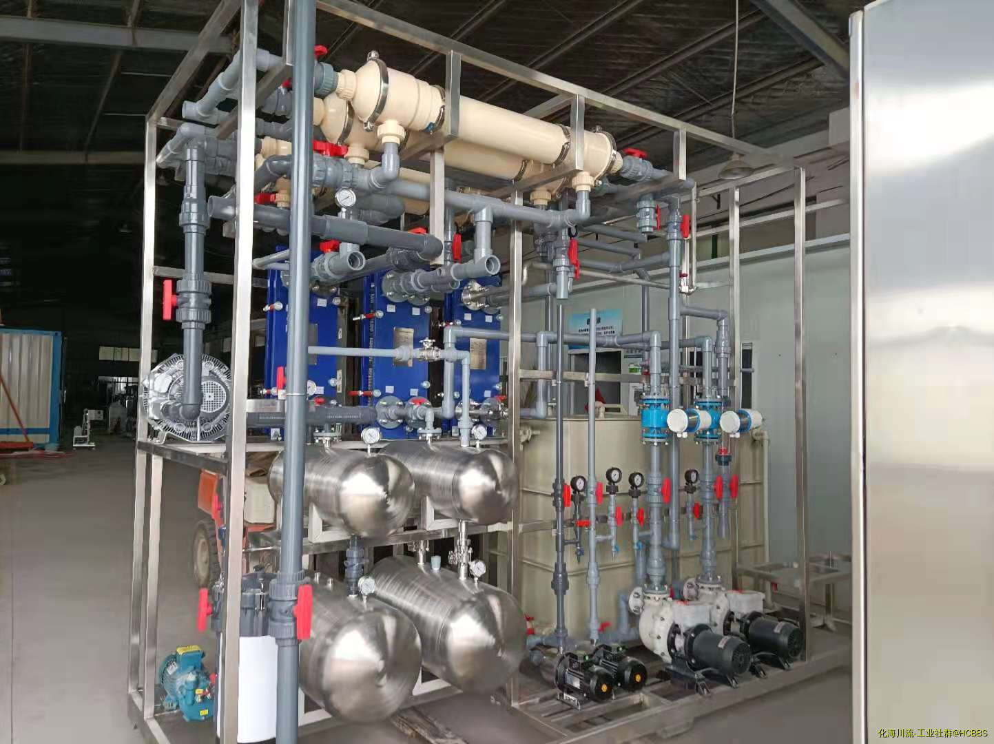

最近开发了一套多效膜蒸馏装置,多多指教。
膜蒸馏装置
膜蒸馏装置
PTFE膜蒸馏装置

水处理还是其他膜浓缩?
发表于 2021-7-21 17:39:06
Castiel_X5KK7楼主 VIP会员 VIP会员 | 显示全部楼层       最后访问IP安徽省
龙腾九天 发表于 2021-7-21 17:39
水处理还是其他膜浓缩?
膜蒸馏是属于热法的蒸发浓缩

beyond81566VIP会员 VIP会员 | 显示全部楼层       最后访问IP江苏省
这个系统用途和功能是什么呢?
发表于 2021-8-16 16:34:19
beyond81566 发表于 2021-8-16 16:34
这个系统用途和功能是什么呢?
膜蒸馏是属于热法蒸发的设备,用的是膜做蒸发界面,设备主体是塑料材质,相对多效蒸发或MVR可以做的比较精致小巧。可以用于盐水蒸发浓缩,酸碱浓缩,物料浓缩等等
如果工厂有余热的工况,是比较节能的

40%的废酸(硫酸),可以浓缩到什么程度
发表于 2021-8-20 10:43:12
硫酸到50%就不行了,浓度再高,有比较强的腐蚀性,壳体封胶是受不了的。

30%的硫酸an浓缩到40%,水量每天40方,投资和运行成本能有多大?
发表于 2021-8-31 15:02:17
蒸发量400公斤每小时,最好是在pH值为5以下运行,可以保证产水中分解的氨比较少,低于50mg。
有废热做热源的情况下,设备投资35万左右,不包现场,产水需要做一级膜脱氨。如果没有余热,投资运行成本都挺大的,要上热泵或压缩机。

酸性很强的可以用吗?或者材质可以用陶瓷的吗
发表于 2021-9-1 14:47:57
可以用,过流部分的压力和温度监控都套氟呗,换热器需要用石墨的。我在磷酸浓缩上面是这样做的选型
