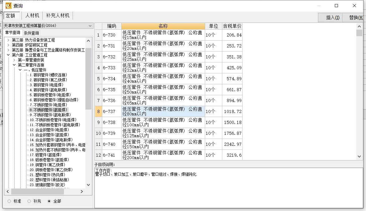

    各位海友,想问一下大家我们安装的温度计扩大管安装怎么套用定额!谢谢

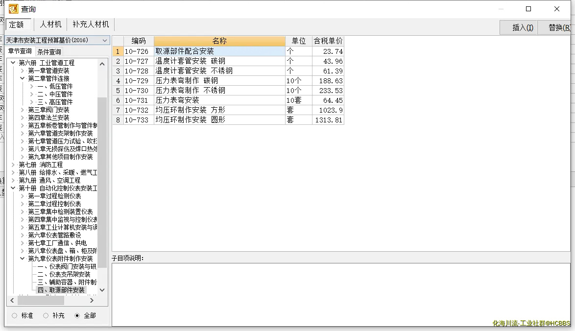

按规范要求是,工艺管道小于DN80的,温度计要加一节扩大管DN80。在实际安装中,加长插入管套也没问题。

全统、石油石化、检修执行啥定额呀。这个部件在第十册仪表附件里有温度取源部件安装,修改主材费。或者去第六册找工艺定额。这个工作本来就是在工艺单线图上都是工艺施工,所以一表一般取费不到这里。我建议你用第六册套相应的焊接方式,一般就是DN80的管件。另外在计入主材价格 微信图片_20210610083349.webp
