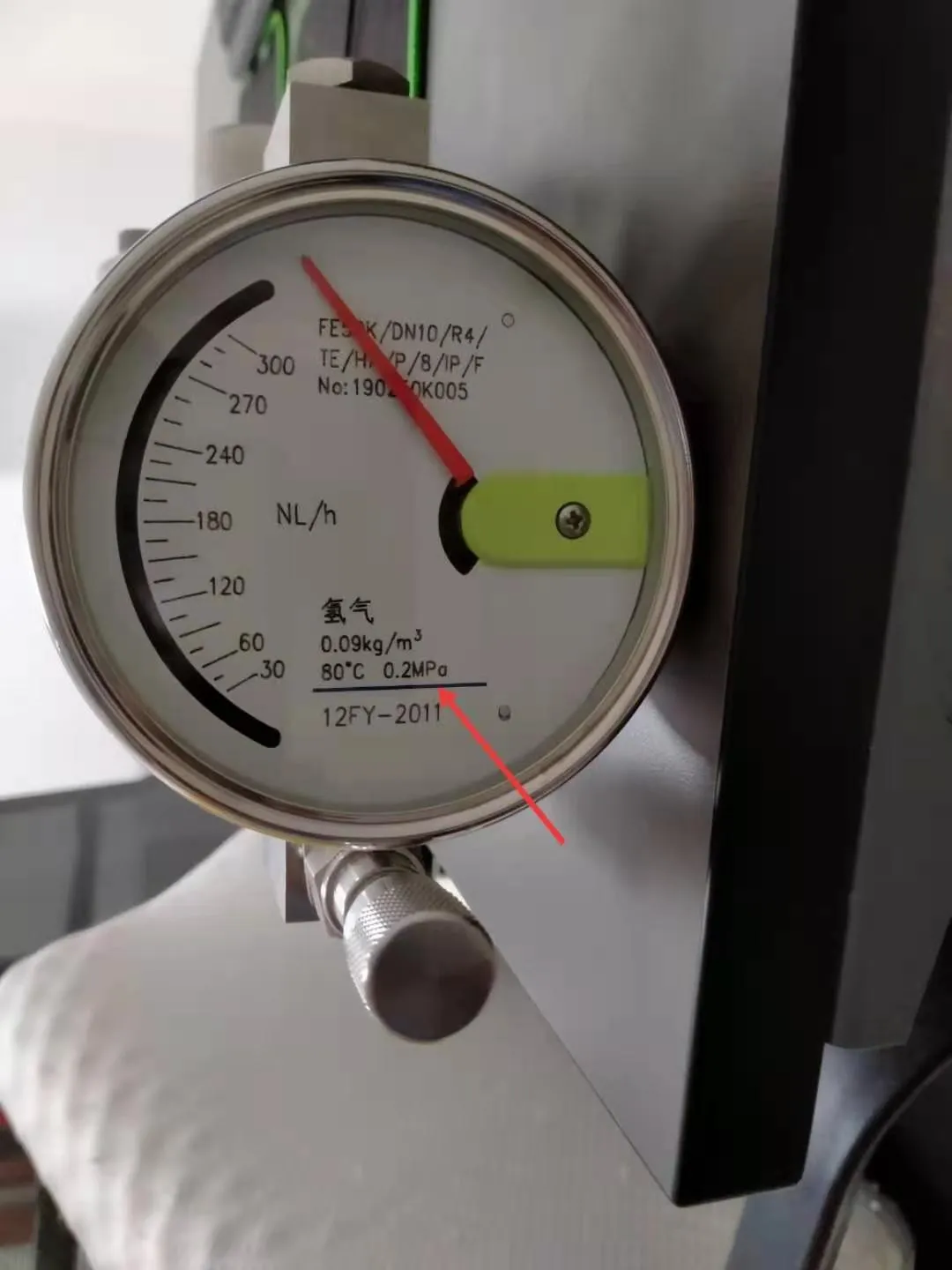

各位老师,浮子流量计上面的0.2Mpa是什么意思?是不是减压后恒压0.2Mpa,只要超过0.2Mpa,输出就是0.2,如果小于0.2,是多少就输出多少?

你这标识的是质量流量啊,那气体密度不得对应相对的温度和压力嘛

0.2MPa是要求的工况压力,表盘显示的是标况流量。只有稳定在0.2MPa,才能得到准确的标况流量。有具体的计算换算关系。

表盘指示的为80℃,0.2MPa时氢气的流量,如果工况条件不符合可根据标准气体方程PV=nRT进行补偿计算,得出准确流量

这个是工况压力

设计压力及温度

按照0.2MPa的压力标定流量的。这个状况下测量罪准确!

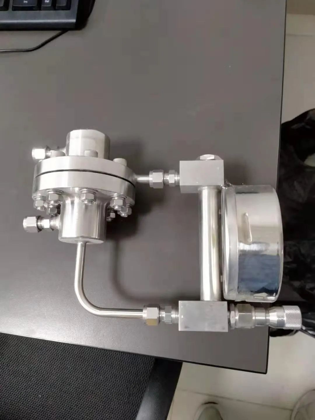

进气出气连接的这个配件是什么作用?稳压吗?

稳压

浮子流量计就是用于测量流体流量的,最直接作用就是指示进出口氢气流量。如果流体压力不稳定会造成流量计指针抖动,浮子流量计本身不具备稳压作用。
