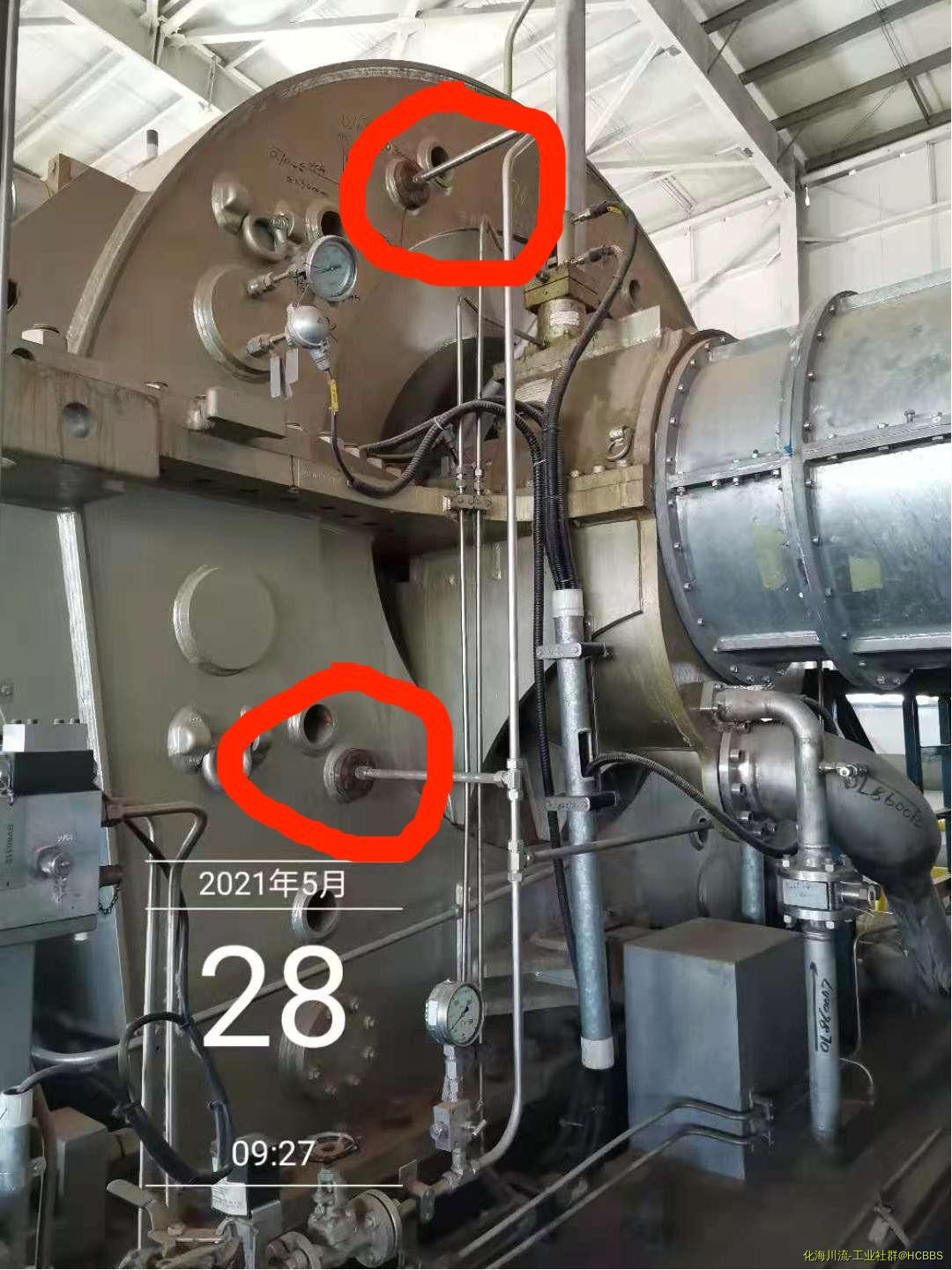

大家讨论下为什么有的汽轮机设置有喷水降温装置,有的汽轮机却没有喷水降温装置,或者说什么样汽轮机需要设置喷水降温装置,目的是什么? f337ce3f2fb9e0b57a3a87b9b267da8.jpg

在汽轮机的启动,空载及低负荷时,蒸汽流量很小,不足以带走低压缸的内摩擦鼓风产生的热量,引起排汽温度升高,排气缸温度也随之升高。排气缸温度较高会引起汽缸较大的变形,破坏汽轮机动、静部分中心的一致性,影响汽轮机的相对膨胀和动静之间的轴向、径向间隙,严重时会引起机组振动和其它事故。因此,为了防止排气缸温度过高,有的汽轮机在排气缸上装设了低负荷喷水降温装置。

这个主要考虑的是汽轮机暖机阶段,进入汽轮机的蒸汽少,流动性差,末级叶轮与蒸汽形成摩擦,造成排汽温度持续上涨,为了不致汽机末级超温,所以进行喷水降温

那么为什么有的汽轮机设置末级喷淋,有的却不设置呢?这是根据汽轮机的大小决定的,汽轮机大,转子体积大,暖机时间就长,所以排汽温度上涨的就高,就必须设置末级喷淋。小汽轮机,暖机时间短,没等到排气温度上涨,就已经开始升速了,就不需要设置末级喷淋。

汽轮机在开车过程中,由于蒸汽量使用少,蒸汽做功不完全将所有焓消耗,因此到末端压力低焓值越大,因此末端排气很容易超温,表冷器不能把蒸汽彻底凝下来后造成真空度上升,最终有可能汽轮机会转不动,造成停机。

仅我所见,一般全凝或抽汽凝汽式低压缸尾部带喷淋装置,因排气缸全凝设计,压力较低(真空),缸体材质不耐高温,为避免暖机时排汽缸温度过高导致缸体变形,采用喷淋装置降温。而背压式透平的是没有这个装置的。
