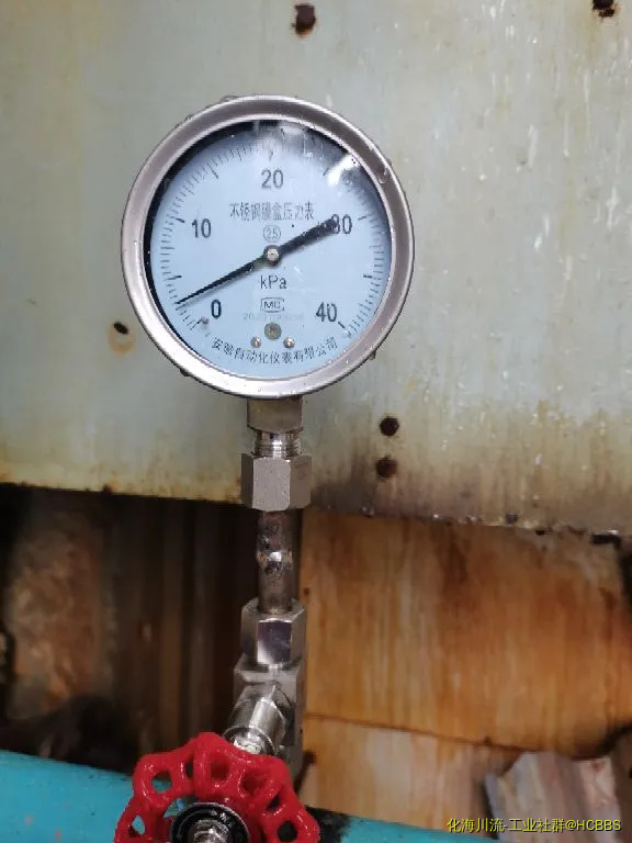

用高压鼓风机来作为密封风,风机压力13kpa,流量3.7立方米每分钟,功率1.3kw,但是使用后发现总是频繁跳闸,跳闸原因热继电器动作。我在三通后面装了压力表,显示才7kpa,厂家说裸机压力18kpa,怎么会有这么大的压力损失?是不是三通离出口太近的缘故?请问如何处理

风机出口管变径了,由50变40
