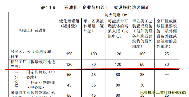

GB 50160-2008(2018年版)
1、表 4.1.9 石油化工企业与相邻工厂或设施的防火间距 中,甲乙类装置与相邻工厂围墙间距为50m
2、表 4.1.10 石油化工企业与同类企业及油库的防火间距 中,甲乙类装置与甲乙类装置间距为40m
既然距离相邻工厂围墙都50m,距离相邻企业的甲乙类装置间距至少50m,第2条才40m,这两条怎么解释,大家讨论讨论

标准有问题,需要修订。
发表于 2021-5-25 08:51:56
一个是同类企业
发表于 2021-5-25 08:59:50
15824570717VIP会员 VIP会员 | 显示全部楼层       最后访问IP浙江省
请看表头
发表于 2021-5-25 11:15:29
jingsanVIP会员 VIP会员 | 显示全部楼层       最后访问IP山东省
4.1.9是不同类企业间距要求,4.1.10是同类企业间距要求。
发表于 2021-5-25 14:31:43
石化园区内可以缩减?
发表于 2021-5-31 08:49:13
mechVIP会员 VIP会员 | 显示全部楼层       最后访问IP新疆维吾尔自治区
第二个是同类企业,比如都是化工装置区。第一个不同,比如一个化工装置,和一个人员有点密集的工贸单位
发表于 2021-5-31 09:05:04
ZHZJJNTJSCNVIP会员 VIP会员 | 显示全部楼层       最后访问IP江苏省
发表于 2021-6-3 19:50:17
win0dyVIP会员 VIP会员 | 显示全部楼层       最后访问IP河北省
看条文说明:
4.1.10 目前,全国各地出现不少石油化工园区,在石油化工园区内各企业生产性质类同,企业间不设围墙或共用围墙现象较多,这些企业生产性质、管理水平、人员素质、消防设施的配备等类似,执行的防火标准相同或相近,因此在满足安全、节约用地的前提下,规定了石油化工企业与同类企业及油库的防火间距。
所以本条解决的是同类石化企业间不设围墙或共用围墙的间距问题。
