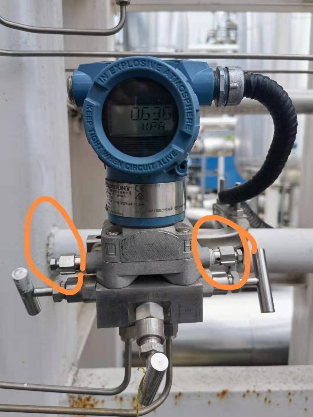

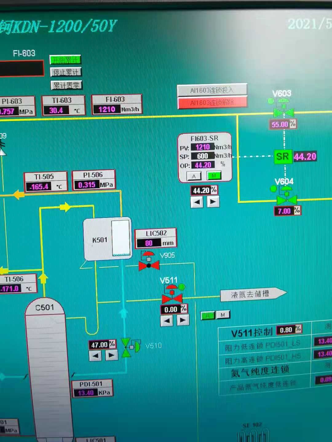

氮气流量计,实际值比设定值大很多,时好时坏,请问是什么原因导致的?是否是三阀组存在堵塞?
如果是三阀组堵塞,在不关闭左右正负压阀时,是否可以打开左右两侧的排放阀进行排放吹扫?
望请大侠给予解答,谢谢!!

差压是流量计,打开平衡阀,想干啥就干啥。。。

我看和变送器关系不大,为啥不投自动

投自动,PID整定。

空分的取压管查漏,三组阀排污吹扫

绝不是说你想的错,只是说一个我那天检查的问题,工艺的一直说现场变送器不准,所以传过来的数都是错的,仪表没事就去看看电流输出标标零点,后来跟着看了一趟没啥问题,让看下计算逻辑,结果发现计算逻辑有问题。。。表是好好的,仅仅因为工艺说表不准,仪表没事就折腾那个变送器

如果压力不大,可以排污看看.不一定是堵住了.最好整表拆下来返厂检测.13371984667罗

1 差变测流量,一般检查个零点正常问题不大,还要看是表头开方还是DCS开方,检查组态,确保流量是正常的。
2 回路现在是手动状态,SP值不起作用,跟PID参数也没关系。要投手动稳定了,在改SP值,调PID。
3 SR连接两个调节阀,这里是做分程调节吗?    画面的  连锁,要改为  联锁

没打到自动调节模式
