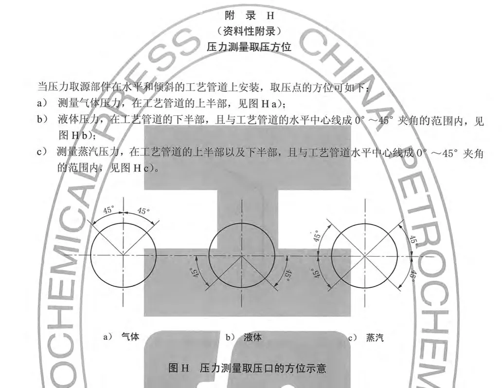

附图为SH3104仪表安装设计规范取压方位,有两点疑惑请大家讨论解答
1、a和c图分别为气体和蒸汽有不同的取压方位,那么气体和蒸汽怎么区分?
像氮气、压缩气等属于气体按a图取压,燃烧物料的烟气是属于蒸汽还是气体,按a还是按c取压呢?
2、常见取压位置为水平管道顶部开孔,压力表垂直向上,若针对不同介质均管道顶部取压会有什么影响?
特别是液体管道内没有充满的情况下顶部取压和按图b取压所测压力值会相差很多吗?

蒸汽的取压位置不同主要是考虑蒸汽会冷凝且需要它冷凝这个特点,这样你就知道怎么区分算不算蒸汽了。
压力表如果装在下面,主要是液体本身的静压会影响数值,就看你的液面高不高,测的量程有多大了。如果本身是几MPa的压力,管道又小,这点误差可以忽略吧。

测量蒸汽时,垂直向上开口,有凝液不是更容易回到主管么,如果按C图下部0-45℃的话,凝液不是积到取压管里了么  详情 回复 发表于 2021-5-19 08:44

仔细看图,谁说蒸汽取压口可以垂直向上开的? 向下问题不大,冷凝在管子里刚好可以隔热,冷凝液的压力影响很小。另外如果是测蒸汽差压的话,一般就只有上半部分的45度了,不让向下开,因为差压有可能很小,会受两侧  详情 回复 发表于 2021-5-19 09:01

仔细看图,谁说蒸汽取压口可以垂直向上开的? 向下问题不大,冷凝在管子里刚好可以隔热,冷凝液的压力影响很小。另外如果是测蒸汽差压的话,一般就只有上半部分的45度了,不让向下开,因为差压有可能很小,会受两侧冷凝液高度差影响。

首先感谢回复,会冷凝的气体为蒸汽这点明白了,但下面又说测蒸汽压力建议向下45度冷凝在取压管里可以隔热这点有点不明白

向下冷凝下的来液体不都存在管子里了嘛,那可不就隔热更好了。  详情 回复 发表于 2021-5-24 08:58

哦,那这样会不会影响测量压力值,相当于形成水封气体过不来

气体过不过得来不是问题啊,液体也是导压介质啊,无非是多了水柱高度这段静压,所以说要看测的压力有多大,这点水柱压力有多大影响。你再看看我原来的回复。  详情 回复 发表于 2021-5-24 14:46

还是灌隔离液比较靠谱,取压口向上

从上到下又看了一遍,原理上算是明白了,下次去项目上再仔细观察下

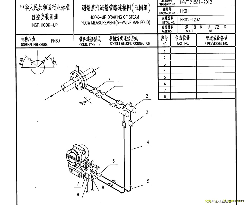

在规范中取压口方向液体介质和气体介质是一样的,但是蒸汽介质要看是取得压力还是差压流量。这两个的区别一个是在斜上45度到管道斜下45度范围,一个是在斜上45度到管道水平中心线的区间。具体的可以看安装图集呀。而且设计正常设计会出安装图的呀
