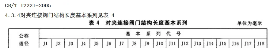

image.webp 这是蝶阀的基本代号,全是J,我只知道J1是通用软密封对夹,请问各位大佬,J3,J4是什么呢?

以下是个人理解,不一定对:J+数字是只是代号,这个表的意思是所有对夹形式的长度都参考这个表
(除了对夹蝶阀还有对夹止回阀等其他阀门)
关于对夹蝶阀的总长,得去看对夹蝶阀的总长规定,这个表看不出来的

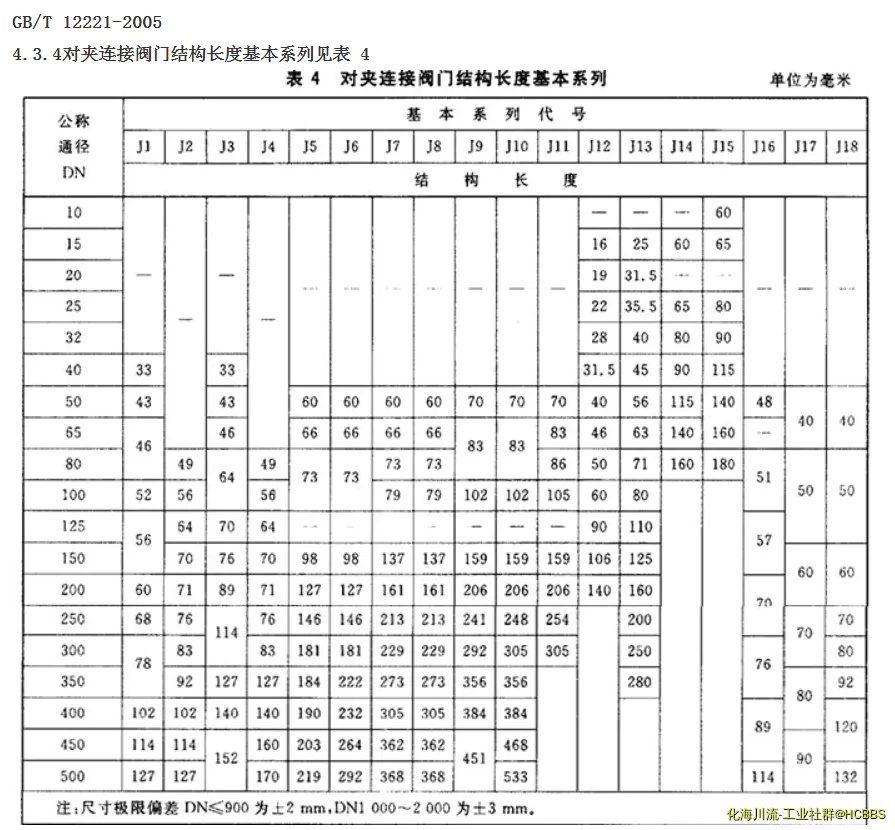

就跟公差表一样,我写H7写H6 一般记不住具体的公差数值,就要查这种表看具体的数值

蝶阀直接看 GB/T 12221-2005 表10 有具体说明
你所说的 “J1是通用软密封对夹” 这句话也不准确
首先软密封或者硬密封 跟结构长度无关
其次J1也不能代表通用,只能说市面上现在都是短系列的蝶阀多

J只是一个系列的代号,不是蝶阀型号。正常写订货参数是这样写的:
D71X-16Q DN150 蝶阀长度采用GB/T 12221-2005  表4中J1系列长度

J是夹的汉语拼音缩写吗?是的话就只是个对夹的方案或者代号,没有实际意义
