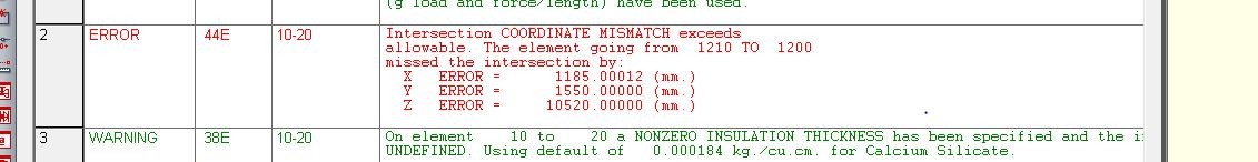

[CARSARⅡ] 哪位帮忙看下C2建模后出现的问题提醒,怎么解决

模型没有闭合。把有闭合的地方删除一段,重新建模,或自动闭合。
