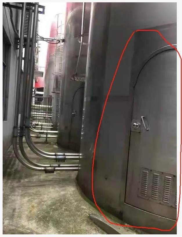

裙座上开这样的门洞有哪些讲究,有相关标准书籍不,学习一下,哪位大神可以指点一二~~~

NB/ T47041

标准上哪有这么大的门

标准不会告诉你开什么门,只是告诉你怎么计算

通过强度计算和刚度核算的,没有问题。

不放心的话,查设计计算书。

这是裙座的检修孔吧,有强度计算的,不用担心

垮不垮不知道,但知道的是就不应该在这个地方开孔,更不应该开这么大的孔。开的这个孔破坏了原来的结构。尤其是破坏了裙座的结构。估计如果有高级别的专业检查会给你们单位开一个重大隐患整改通知单的。

不知道原设备的等级多高 ,不能随意判断是否合理合适,哪家设计的这个设备咨询一下就好,问题应该就能得到解决。

开这样的“门”规则设计是无法计算的,要准确计算裙座受力情况只能采用分析设计

门洞尺寸截面通过计算合格就ok。

0-0截面在计算时已经计算了,没有问题。

看这个门的样式,应该是开在裙座上的检修门,不是开在工艺设备本体上的,所以门洞不会影响工艺设备强度。至于裙座强度,看表面痕迹,,应该是在内侧做了加强的。表面钢壳不承受结构应力,真正支撑的是内部型钢结构,裹起来只是为了美观,问题不大。实在不放心,可以趁检修进去看看。

裙座的最大开孔校核强度,进行开孔补强

风塔塔筒的检修门椭圆的,高度有的2米高,加门框补强

用有限元分析计算一下
