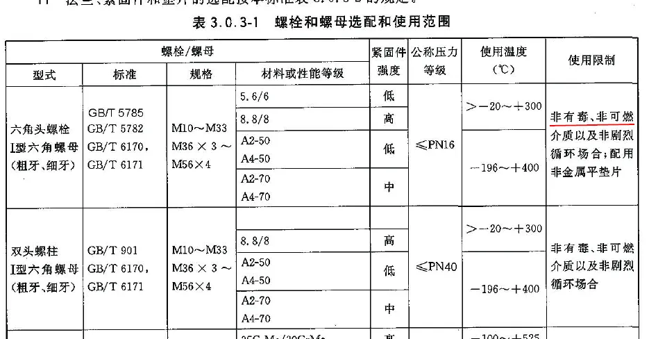

[求助] HG/T20592中无毒指的是什么?
6.9K |8
fan11420VIP会员 VIP会员 | 显示全部楼层 |阅读模式       最后访问IP江苏省
HG/T20592中表3.0.3-1里面:使用限制中非有毒是什么?按照哪个标准定义,5044还是危化品目录?
请各位大神指导下。

wl0302VIP会员 VIP会员 | 显示全部楼层       最后访问IP河北省
新版20801中对有毒的定义是危害类别1,2,3的物质,对应的是危险化学品目录中的急性毒性1,2,3的物质,也就是极度,高度,中度危害
发表于 2021-5-26 09:03:29
fan11420楼主 VIP会员 VIP会员 | 显示全部楼层       最后访问IP江苏省
wl0302 发表于 2021-5-26 09:03
新版20801中对有毒的定义是危害类别1,2,3的物质,对应的是危险化学品目录中的急性毒性1,2,3的物质,也就是 ...
HG/T20592中的无毒可以采用20801的标准么?
