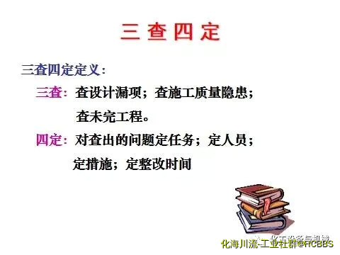

发表于 2021-5-4 05:55:30
“三查四定”,具体是:查设计漏项、查施工质量、查未完工项目;定流程、定方案措施、定操作人员、定时间。 查设计漏项:结合现场实际情况对设计施工图纸进行最后一次审查,查看是否存在设计漏项,是否有需要进行补充设计或改进设计的; 查施工质量:首先查看工艺设备及管道安装是否与设计图纸一致,然后进行全方位的外观质量检查,需要整改的应以书面形式提出并要求立即整改。对于施工质量的内在检查,要求查看安装材料和焊接材料的质量证明书、焊接工艺评定报告、管道焊口无损探伤检测报告、管道系统吹扫和试压报告; 查未完工项目:现场检查有哪些项目按照施工进度计划应完工而未完工的。
定流程:要制定详细、准确、可行的工艺流程,在实施过程中必须做到万无一失。定方案措施:根据工艺流程图,制定出包含每台设备、每条管线在内的方案。定操作人员:确定组织机构和操作人员,做到统一布置,统一指挥。定时间:确定具体的日期和时间。
