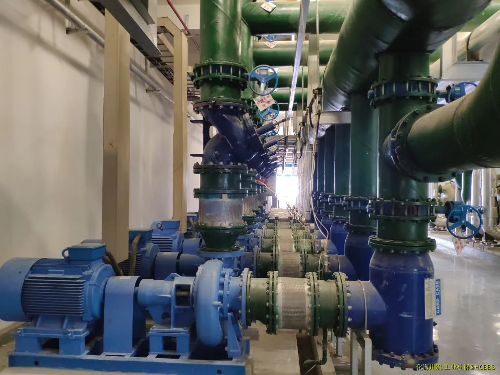

进水处,就是最右下角,一般是用的弯头
图里的这个叫什么?是一种标准配件?还是一些厂家自己发明的配件?这个的作用是什么,减少弯头的阻力损失?
谢谢!

进口的那个或者只是现场加工的一段管道把?有一个大小头变径,没有采用弯头设计
出口的是过滤器吗?一般过滤器装在进口吧

右下角是进口吧,一般是管道过滤器。

泵入口过滤器

变径,膨胀软连接,过滤器

过滤器

过滤器,下端还有盲板方便检修
