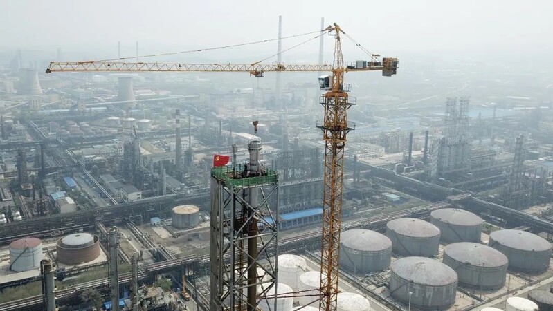

     某企业低压瓦斯放空系统火炬主体高度150米,今年大检修需要更换约3吨多重的火炬头。吊装高度和高空吊装难度相对都比较大。
    为此,花了近二个月时间安装了一台160米高架塔吊,用来吊装火炬头。

履带吊转场和现场组装是不是空间不足,150米,现在很多风力发电的吊装也就是这个高度,吊装不存在问题,直升机是不是成本更高,所以塔吊是最合理的方式。

风力发电的吊装可都是履带吊哟,使用二个月的塔架费用估计比租用履带吊高,关键是塔架的吊装风险比履带吊高很多。

尽管我不够专业,但觉得这样的吊装方式是比较合理的。比较赞同3楼的分析,履带吊所需要的空间比较大;直升机其实更不安全,受气象影响很大。如果塔吊装备没有问题,虽然时间长点,但是最安全可靠的一种方式

400吨履带吊进出场费用高,组装拆除在10天左右,1个台班1-1.5w, 总费用也有10-15w。不容易租赁到。如果场内有其他吊装需求,划算
塔吊基础施工时间长 40天 费用4w,下次检修节省此费用,可以算厂内固定资产。  组装+安检、拆除15米/天,超高费用(1+2.5)倍,台班费1k, 总费用差不多8-10w。容易租赁。

150米高度、3吨重的吊装至少需要650吨以上的履带吊车。

用徐工集团的数据:https://www.xcmg.com/product/product/pro-detail-44228.htm  理论上 125m*sin85°+副杆84m*sin30°=167.52米 。满足起重高度。没有其他起重数据,不清楚是否满足起重额定重量(3吨并不重,钩头重量都差不多了)

如果只是一次吊装,履带吊比较快;如果考虑到以后检修,塔吊比较合理;但像这种许多年才换一次的工程,还是用履带吊比较便捷。我不能确定的是火炬的支架能否做为塔吊的支撑?

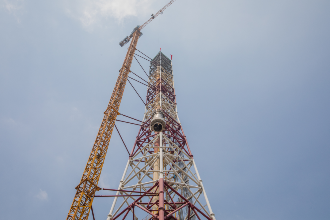

学习了,同问不能确定的是火炬的支架能否做为塔吊的支撑?
发表于 2021-5-10 17:16:47
自升式塔吊的受力是顺着框架导向基础的。附着支架是铰接到建筑物(火炬)上的,不受向下的力,只限制水平摆动。高层建筑内爬式塔吊是建筑物受力(设计时要考虑)。  详情 回复 发表于 2021-5-12 18:01
是呀,150米高空,缆绳吊着一个3吨多的设备(类似称陀),吊装在半空中,风摆非常大,甚至危及火炬塔架,风险很大。 如果用履带吊,则风摆相对小很多。  详情 回复 发表于 2021-5-10 18:54
如果用履带吊,则风摆相对小很多。

还有两个因素要考虑
1,有没有长度200米,宽度至少20米的场地来组装履带吊
2,时间允许
3,不要凭想象,可以真的去了解一下一个塔架租赁费和一个吊车的租赁费
4。吊车除了台班费,还要进出场费,一台650吨的吊车,不算全配置,也是4-500吨,需要20-30台平板车来运输,这个费用也是不得了
5.施工单位不会干赔本买卖的
