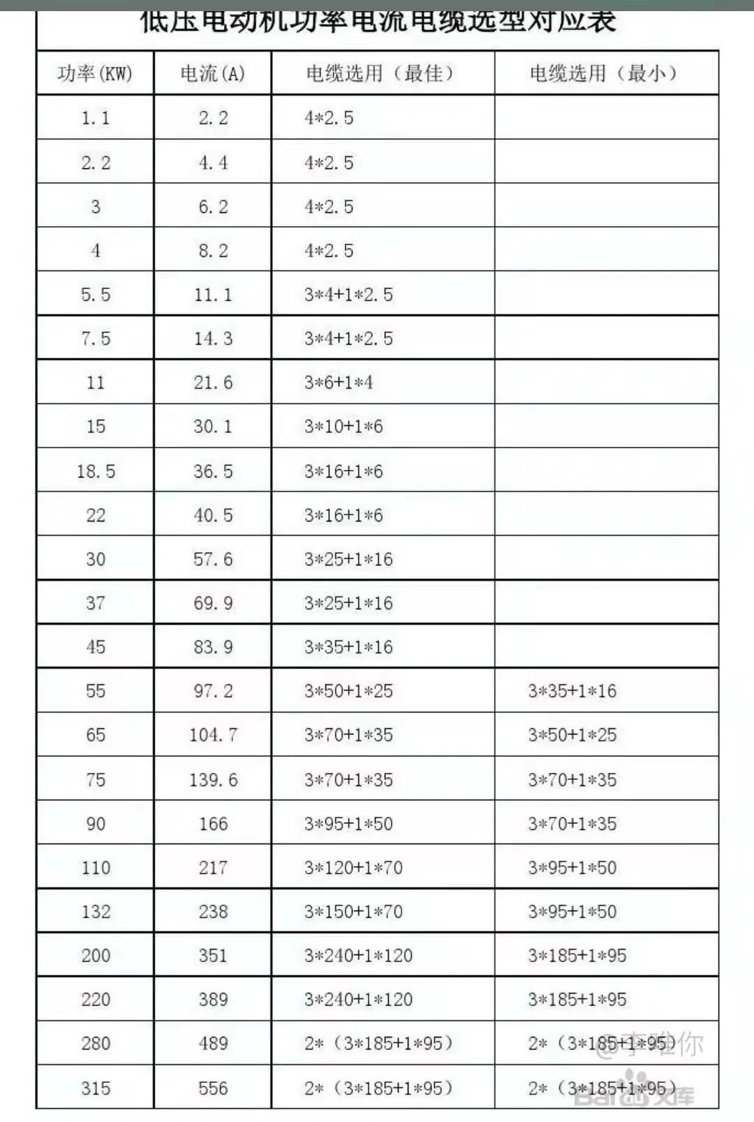

低压电动机功率电流电缆选型对应表
