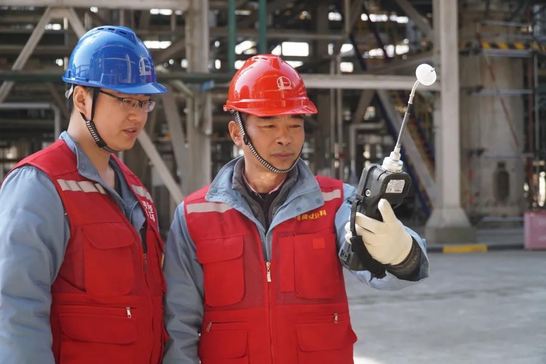

       大检修开始了,停车过程,是一个温度急剧变化的过程,一些管道、法兰等设备,会在五六百摄氏度的降温过程中出现泄漏点,一旦管道中余料泄出,很容易引起火灾事故。
    为了彻底消除这一安全隐患,车间安全员、工艺员们拿着VOC检测仪,一个点一个点巡检排查,发现泄漏点,立即紧固消漏,确保了零事故。

      他们整天拿着VOC检测仪在现场进行人工“走航”,生怕物料在回收过程中发生泄漏。哪里有检测仪报警,他们就到哪里溯源,并解决问题。

手持式,这个好。

类似应用场景还有:
看看装置上的“黑科技”22----VOCs光谱成像技术  https://bbs.hcbbs.com/thread-3080864-1-1.html
看看装置上的“黑科技”23----VOCs走航监测车 https://bbs.hcbbs.com/thread-3087529-1-1.html

可以上一套油气回收设备

大检修现场,到处有可能跑冒滴漏,上“油气回收设备”不是好方法。
